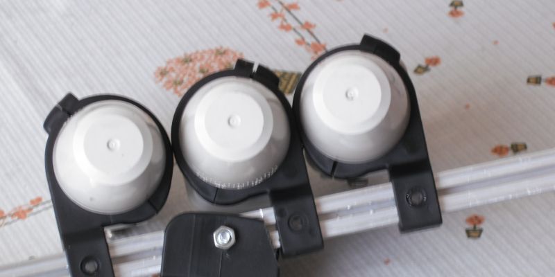

Ik heb een vraag omtrent de triax 88 met multiblock.
Aangezien de meeste zenders van c+ inmiddels op 23,5 oost zitten, is het misschien verstandiger om de triax op maximaal signaal af te regelen op 23,5 oost en dan astra 1 en astra 2a erbij te zetten.
groeten,JBnl
Gast Tha Great Mac
Als je A1/A2/A3 wilt, dan is Astra3 (23.5E) de middelste satelliet en is het inderdaad verstandig de schotel daarop te richten. Goed bedacht dus.
Origineel bericht van: Tha Great Mac
Alleen kun je de (middelste)Lnb niet in het midden plaatsen...!!!Dit omdat de arm van je schotel in het midden van de houder zit...
Dus aan welke kant van de houder zet je dan de "middelste"Lnb???
Plus daarbij stel dat er toch erotische toevoeging moet komen dan zou je de HotBird er niet zo 1-2-3 naast kunnen plaatsen..
Persoonlijk zou ik toch A1 als basis gebruiken(links naast de arm strak er tegen aan geplaatst...
Gr.Merkedesch
Goedendag,
Het is gelukt, heb astra 23,5 erop gezet en daar de schotel op afgesteld, toen alles erbij gezet en werkt prima.
Astra 23,5 95% en de rest rond de 90 a 92 % (astra 19 en astra 28)
groeten,JBnl
