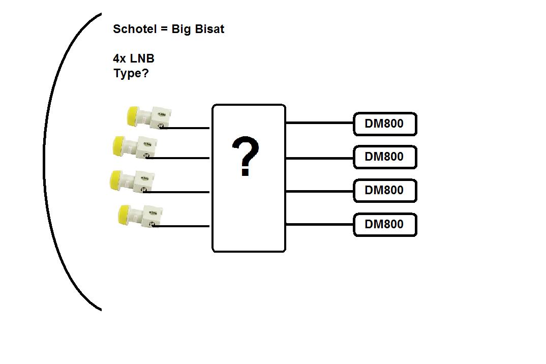

Welke diseq of multi switch voor deze configuratie?
Om op elke kamer naar de schotel (astra 1, 2, 3 & Hotbird) te kunnen koekeloeren... wat heb ik daarvoor nodig?
alvast bedankt

In elk geval 4 quatro lnb"s. Dan een uitgang van elke quatro lnb verbinden met een switch (4 ingangen en 1 uitgang) en de coax van deze switchuitgang naar een van de DM 800.
Ditzelfde doen voor de andere uitgangen van de quatro lnb's. Dus je krijgt 4 switches. Of het met een switch te regelen is en of dit dan goedkoper is, weet ik niet.
Gr. Piet
Let wel op dat je bij quattro LNBs een multiswitch nodig bent! In dit geval zijn 4 quad LNBs en 4 normale switches bedoeld denk ik.

Ik gebruik deze opstelling zelf ook met een Visiosat HD schotel en 4 Quad Inverto LNB's. Om ze te schakelen met de DM800 gebruik ik de Triax DiSEqC switch 4/1.
Ik heb ook een DiSEqC van Maximus (ofzo) gehad, maar die gaf veel problemen. Met de Triax nooit problemen!
alvast bedankt

maar denk wel aan de toekomst.
Heb je die doosjes al gekocht?
Weet je zeker dat je in de toekomst altijd single tuners zal gebruiken?
Dan is een opstelling met 4 quads en 4 4.1 disecq1.0switches inderdaad wat je nodig hebt.
Zodra je echter 1 tuner meer wil (één doos met 2 tuners ipv 1, om in de achtergrond iets op te nemen terwijl je iets anders bekijkt) heb je 5 binnenkomende kabels en voldoen simpele Disecqswitchen niet: dan zal je een multiswitch nodig hebben.
