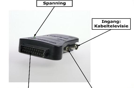

Om een tweede tv aan te sluiten kun je het beste een Scart modulator, UPC uitvoering gebruiken, je kunt natuurlijk ook een ander type gebruiken

Oke, het is me dus gelukt.
Het apparaatje dat ik in huis had was een scart modulator. Probleem was alleen dat ik de tweede tv op het goede kanaal moest instellen.
