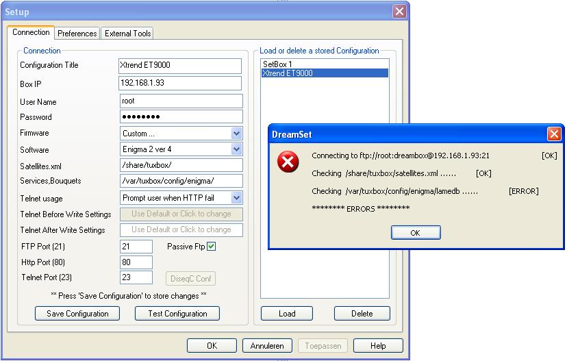

Kan de setup van Dreamset 2.35 (32bits) niet uitvoeren, wegens error in de laatste test. En dus daardoor niet installeren.
Ben al dagen via dit en andere forums op zoek naar de oplossing, maar nog niet gevonden.
Kan iemand mij uitleggen wat er fout gaat ?

Plaats eens een screenprint van je setup,als je een error hebt in de laatste test staat de setting bij Firmware niet goed die zou moeten staan op Enigma2 ver 4 (Telnet reload)

Dreamset setup lukt nog niet.
De firmware geeft aan "Custom" en is niet te wijzigen
De laatste test vermeldt : /var/tuxbox/config/enigma/lamedb...(ERROR)

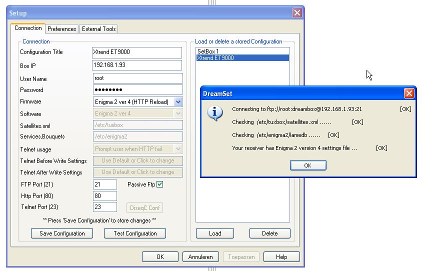

1. download webinterface old plugin via extensies
2. stel dreamset in op enigma2 versie 4 met ip adres van de box
ik gebruik dreamset ook en het werkt gewoon zoals het moet op mijn box dus bij jou moet het ook werken

post-37767-0-32318000-1318938702_thumb.jpgHet laatste advies heeft gewerkt.
Ik kon de software veranderen in de setup en de test is geslaagd.
Pedro, Pinnoes en Obi Wan, allen hartelijk dank.
