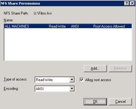

Wat ik lees bij PCH is dat de rechten standaard verkeerd staan op de Synology. Op mijn Server2008R2 moet ik bij NFS shares Rootaccess geven om ze toegankelijk te maken
