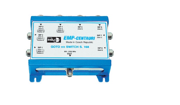

heb een vraag,heb vandaag mijn single LNBs vervamngen door twin lnbs,dit omdat ik ook in de slaapkamer wil tv kijken,en nu heb ik alles aan de switch aangsloten alleen krijg ik maar geen signaal
op mijn dreambox,
Ik heb een Dreambox 800HD en de switch is een EMP CEntauri Go to NN S168 switch,heb zowel alle
DiseQc 1.0 en 1.1 geprobeerd,lukt mij niet,heb er nu alvast 4 LNBs aangesloten en ben begonnen bij INP1
daarna INP2,enz,enz
Beneden heb ik een EMP Centauri 6/1 en die werkt perfect op Diseqc 1.1,
Wie heeft er een idee of een configuratie voorbeeld?
ps dit is een afbeelding van de switch in kwestiepost-56744-0-71959600-1324833153_thumb.jpg

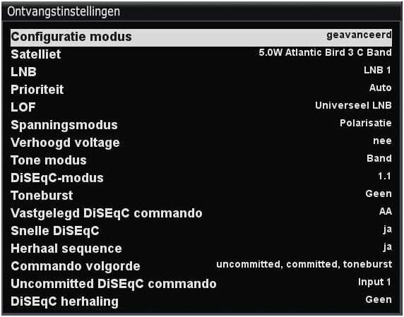

Probeer dit eens (met DiSEqC 1.1)
LNB1 - Input1 - AA (of 1)
LNB2 - Input1 - AB (of 2)
LNB3 - Input1 - BA (of 3)
LNB4 - Input1 - BB (of 4)
LNB5 - Input2 - AA (of 1)
LNB6 - Input2 - AB (of 2)
LNB7 - Input2 - BA (of 3)
LNB8 - Input2 - BB (of 4)

Als je Goochelt op EMP CEntauri Go to NN S168 dan vind je op de eerste pagina een PDF met een test,
en als ik dat doorlees dan kom ik (ik dus, kan het ook mis hebben) tot de conclusie dat het een switch is
met intern twee 4/1 switches en een uncommitted 2/1 switch. Voor een Dreambox moet je dan de instellingen
volgen zoals hierboven door mij genoemd. Ik heb nog een plaatje bijgevoegd als voorbeeld voor LNB 1.
