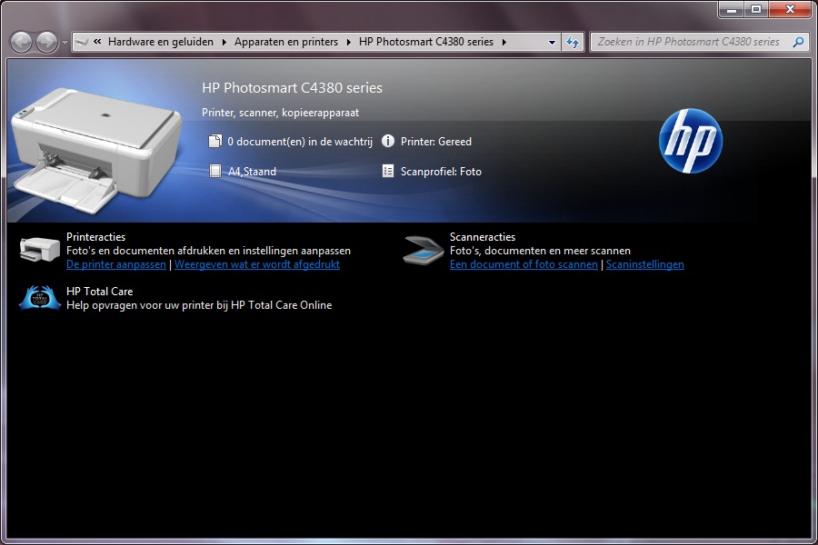

Vergeet dat photosmart en dat solutioncenter. Printer gewoon aansluiten op USB. Zonder de software.
Vind vanzelf een driver!!! Mooi. Zie screenshot. Maak onder Printers en Apparaten een snelkoppeling naar deze printer op bureaublad
Klik daarop voor het scannen en volg de instructies. Werkt perfect. Zie screenshot

Draai de HP software nu op 2x Win7 (32bit Pro en 64 bit Home?) en op Vista Ultimate x64 en dit gaat allemaal prima. Trouwens die screenie die je hebt gepost dat is van de HP software...

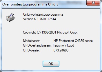

Zou kunnen, maar alles uninstallen en gewoon aansluiten geeft mij lekker alle functionaliteit zonder die dramas van mislukte install/uninstall, msi's in loops, missende files, hangende solution centers hangende virus scanners, niet goedwerkende browser, hangend email programma, etc.......................................... Die screenie kreeg ik niet van de HP software............................. Even gecontroleerd hij wordt gedreven door een universele MS driver. Dat die dat Logo laat zien, tsja............. Nieuw screenshot over wie het werk nu doet als driver......................... komt niet van HP download of CD lijkt mij dan..........
Het zit dus anders in elkaar. Niks mis mee trouwens. Het vreemde is ook als je HP's installatiebestanden nader bekijkt dat ze ook niet kunnen werken zonder een of meerdere problemen. Dat hij probleemloos z.g. installeert zegt niks totdat je opstart of PC afsluit en onderdelen gaat gebruiken.
