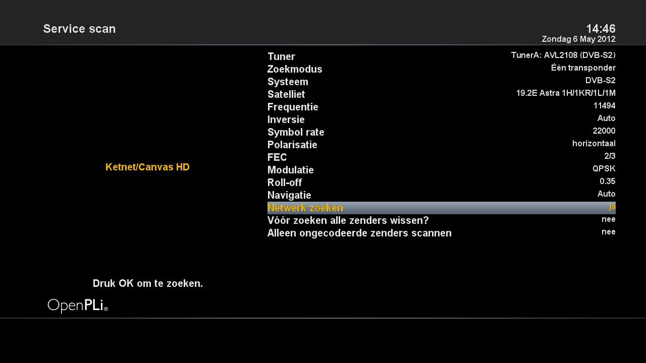

Welke image gebruik je ?
Bij Enigma2 images (OpenRSI) is het heel simpel.
Je kiest handmatig zoeken, kiest voor transponder zoeken, geeft de bovenstaande gegevens in, zet hem op netwerk zoeken JA en dan laat je hem alle Astra zenders zoeken. Hierna heb je zeker alle nieuwe Duitse HD kanalen erin zitten. Is mij net ook gelukt zo.
M_Z
Vergeet niet om DVB-S2 8PSK erbij te zetten.
TF7700HSCI, HS2100CICD, xTrend et4000
Big Bisat met 9 LNB's, Draaibaar SG3100 met 90 x 98 cm Archsat schotel van 45.0W t/m 57.0E
Sorry, maar ik denk dat het gewoon QPSK moet zijn. Zie bijgesloten screenshot in mijn vorige bericht.
M_Z
