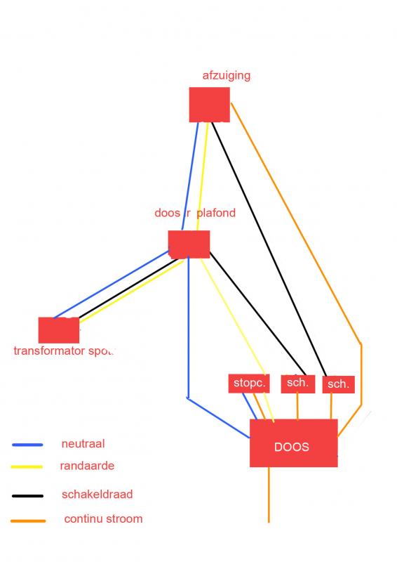

Er klopt nog niets van de tekening.
Je hebt een drievoudig inbouwdoos nodig, dus drie inbouwdozen naast elkaar. Neem vooral diepe exemplaren om de lasklemmen in kwijt te raken.
Op de bruine draad die binnenkomt plaats je een lasklem. Van die lasklem gaat één draad naar het stopcontact, één draad naar de schakelaar van de trafo, één draad naar de schakelaar van de ventilator, en één draad naar de ventilator zelf.
Op de blauwe draad plaats je ook een lasklem. Van die lasklem gaat één draad naar het stopcontact, één draad naar de trafo, en één draad naar de ventilator.
Op de aardedraad plaats je ook een lasklem als je bij de ventilator en/of de trafo aarde nodig hebt. Je sluit er dan draden op aan voor het stopcontact, de trafo en/of de ventilator. Hebben die beide laatste geen aarde nodig, dan kun je de binnenkomende aardraad direct op het stopcontact aansluiten als je wilt.
Tenslotte trek je nog een zwarte draad van de schakelaar van de verlichting naar de trafo, en een zwarte draad van de schakelaar van de ventilator naar de ventilator.

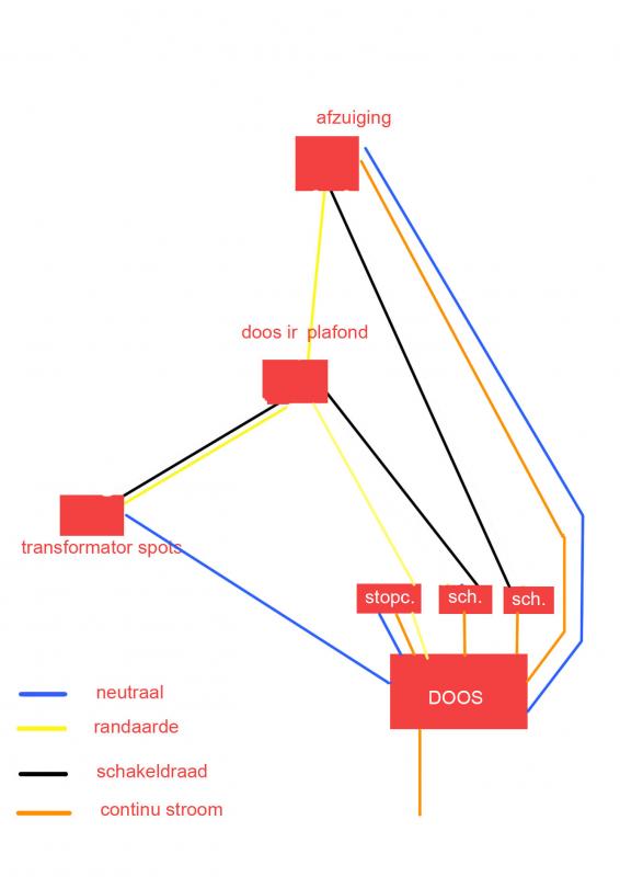

grunnsat, zo bedoel je?

@Groeselt: Kun je eens op je tekening aangeven welke draden samen via welke buis lopen? Standaard zit in de centraaldoos in het plafond al een permanente spanning -fase- draad (bruin) evenals de -nul- draad (blauw). De tweede schakeldraad (zwart) mag gewoon vanaf de inbouwdozen met schakelaars via de centraaldoos in het plafond naar (de doos bij?) de ventilator gevoerd worden. De meeste ventilatoren zijn dubbel geisoleerd en kunnen niet geaard worden.
Zoals je het nu aangeeft lijken er twee buizen vanaf de centraaldoos en vanaf de doos met schakelaars naar de ventilator te gaan.

@Groeselt: Kun je eens op je tekening aangeven welke draden samen via welke buis lopen? Standaard zit in de centraaldoos in het plafond al een permanente spanning -fase- draad (bruin) evenals de -nul- draad (blauw). De tweede schakeldraad (zwart) mag gewoon vanaf de inbouwdozen met schakelaars via de centraaldoos in het plafond naar de (doos bij?) de ventilator gevoerd worden. De meeste ventilatoren zijn dubbel geisoleerd en kunnen niet geaard worden.

Ik heb gisteren stopcontact en schakelaar licht aangesloten en werkt, alleen moet ik nog de afzuiging aan de schakelaar koppelen.
hier gaat bruin/blauw en zwart heen, dit klopt toch?
Blauw vanuit centraaldoos naar afzuiging, bruin vanuit stopcontact naar schakelaar en zwart vanuit schakelaar naar afzuiging.
Eventueel nog geel/groen vanuit centraaldoos naar afzuiging als dit nodig is.

Die centraaldoos is toch geen centraaldoos maar een plafonddoos? De stroomvoorziening komt toch bij het stopcontact en de schakelaars aan? Waarom twee installatiebuizen naar die ventilator brengen, dat slaat toch nergens op met permissie?
Die hele plafonddoos is feitelijk onnodig. Als je het uitvoert zoals ik beschreven heb is dat de meest simpele en directe methode.

stopcontact/schakelaar lamp functioneerd al, heb nu alleen de afzuiging nog, die krijgt blauw/bruin/zwart
plafonddoos is idd geen centraaldoos, deze gebruik ik ook niet meer, alleen voor spots.
Die laatste kun je dus helemaal bedraden vanaf de inbouwdoos voor de schakelaar, en niet gedeeltelijk via de omweg van de plafonddoos.
klopt was ik ook van plan, dankjewel voor jullie hulp
