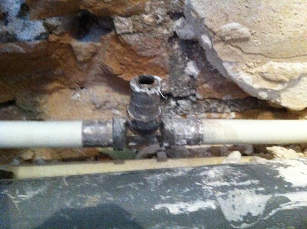

Ik ben een oude badkamer aan het afbreken, nu heb ik het toilet al afgekoppeld, maar zie dat dit is aangesloten met flexibele kunststof waterleiding, hierop staat:
Unipipe 16x2mm PE-MD/AL/PE-MD.
zie foto, hoe kan ik deze voorlopig afdoppen aan de bovenkant van het T-stuk?
Als ik het zo bekijk zijn het geperste koppelingen, en de kunststofbuis is bij de koppeling afgesneden??
Geen buislengte meer over om een koppeling aan te persen, en daarmee af te doppen.
Enigste oplossing denk ik is; T stuk eruit en een (tijdelijk) koppelstuk erin maken.

dit had ik ook in gedachten, koppelstuk van 16mm, nu lees ik iets op internet van :
VSH Multi Super KNEL koppelingen
kan dit zonder die speciale tang en deze zullen wel niet verkrijgbaar zijn bij doe/het/zelf zaak.
Uponor Klemkoppeling met steunhuls
Volgens mij kun je het op deze manier aan een messing koppelstuk maken.
Dus aan beide kanten zo'n ding en een koppelstuk ertussen.

Je moet even zoeken op Multi-Fit koppelingen die zijn zonder pers tang te gebruiken
en passen op vele soorten van dit type buis
