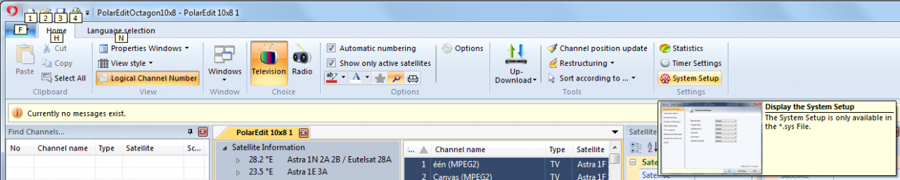

je kan voor sys bestanden ook polaredit gebruiken.
Bij vorige versies moest je deze middels de USB stck inlezen (opslaan vanop de box op stick, deze stick dan aan je pc aansluiten). Bij de meest recente versie (helaas nog steeds een beta versie --> 0.7.2.6) kan je de sys-instellingen echterrechtsreeks mee ewerken na de download van de box.
Opletten: sommige dingen staan nog niet 100% juist in de beta. Zo staat bij tijdinstelling, de tijdzone op de box ingesteld op Europe, maar leest polaredit dit uit als America.
Eerst dus via ftp de sys-settings downloaden, dan kan je nadien deze bewerken door in het menu het system setup icoon te kiezen.

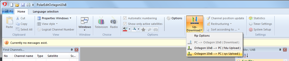

Ik heb de versie van PolarEdit die jij adviseerde gedownload en uitgepakt en daarna geïnstalleerd.
Ik zie inderdaad dat je bij Up/Download de onderste ( sys Upload ) kunt kiezen.

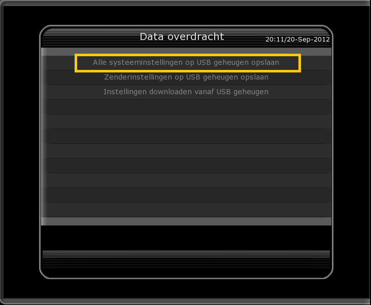

Met de 0.7.2.6 (laatste versie, die nog beta is) kan je dit rechtstreeks uitlezen uit de box; bij de eerdere versies diende je de sys file op te slaan op een USB stick.

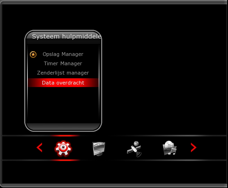

Om deze op de USB stick op te slaan ga je naar menu > hulpmiddelen en kiest dan "data overdracht". In het nieuwe venster kies je vervolgens 'Alle systeeminstellingen op USB geheugen opslaan'.

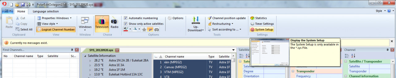

Vervolgens start je polaredit op; je kiest in het menu om bestand te openen, kiest de USB sleutel met de sys op en het juiste bestand en dit zou moeten werken. Dan heb je onder de menu items 'statistics' en 'timer settings' de mogelijkheid om de 'system setup' aan te passen...
