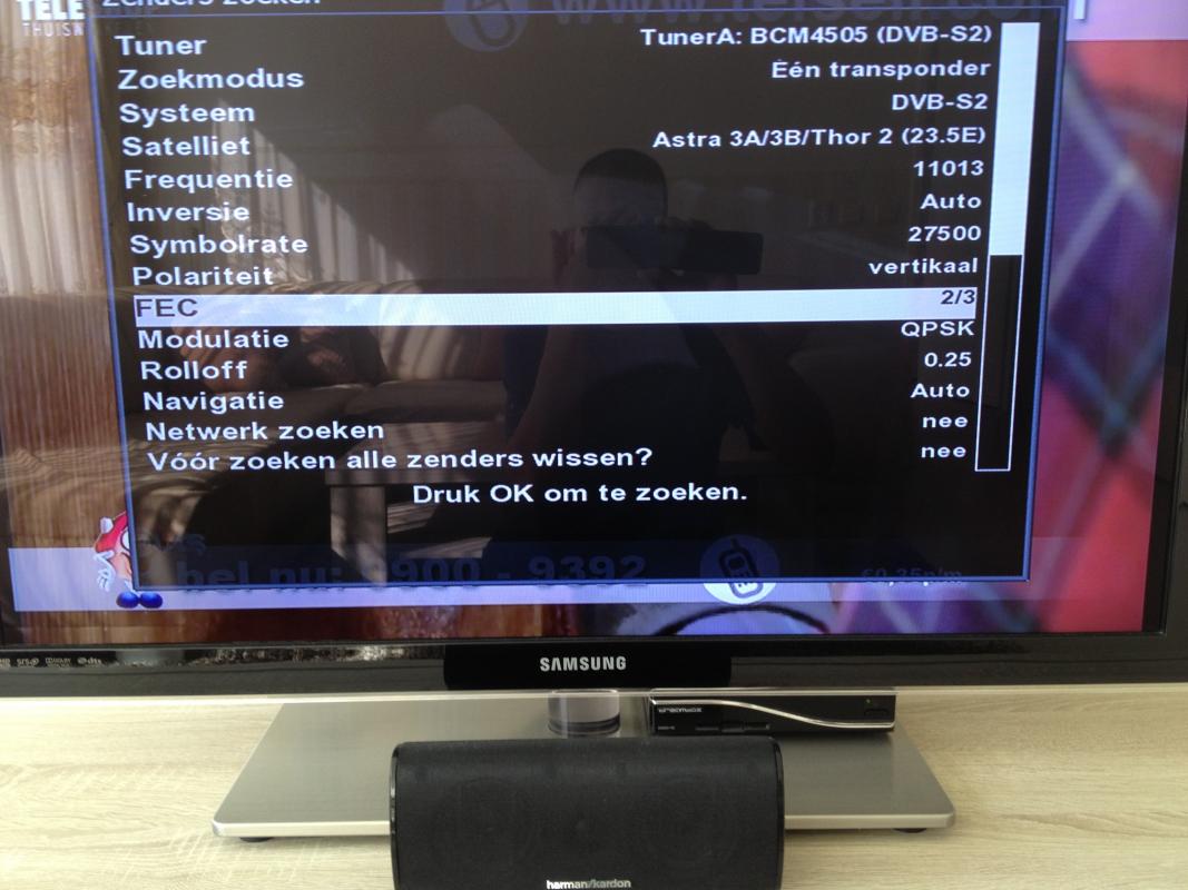

Geen resultaat 0 gevonden zenders ?
weet iemand wat ik fout doe
Je hebt 23,5 E als satelliet ingesteld en de modulatie moet je omzetten naar 8PSK

Zie nu ook nog in je miniatuur dat je de polariteit verkeerd hebt,moet horizontaal zijn.
Ik heb vanmiddag even gekeken maar de genoemde zenders waren gecodeerd.
