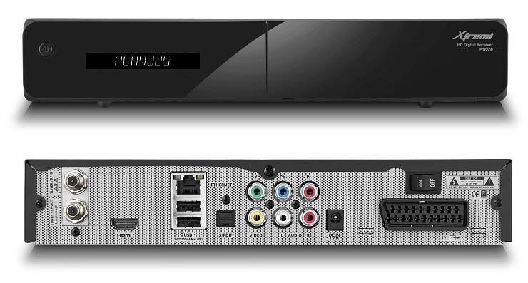

De ET6500 kan ook nog een (2,5"?) hdd ingebouwd worden en steekt met hbbtv, etc met kop en schouders boven bv 800se en VUuno uit. Heeft ook wat meer MM/ internetstreams afspeelmogelijkheden qua (hardware) codecs, de software is veel verder qua ontwikkeling, kernel 3,6 tegen dacht ik 3.1? VU en 3.2? DMM
Als hbbtv etc niet belangrijk is zou ik voor de prijsgunstigste gaan

Ok, het is duidelijk. Het word de Xtrend ET 6500. Prijs ligt net onder de VU+ nog dus helemaal een voordeel.
Ik heb nu een andere vraag, want van de specs word ik hier niet wijzer van.
Tuner: 1x DVB-S2.
LNB doorlus: Ja
Op het plaatje zie ik ook 2 poortjes.
Aangezien het een PVR is, kan ik dan alleen opnemen en niet tegelijkertijd naar andere zender kijken?
Of is dit icm dat doorlussen wel mogelijk?
Dit vraag ik met name om te weten of ik een single lnb's of twin lnb's ga halen.
Bedankt alvast voor de reacties hierboven..
ik denk dat die doorlus er  is voor naar andere tuner toe. Het is een single tuner, je kan beperkt opnemen en bekijken tegelijk, qua opnamemogelijkheden vergelijkbaar als je 500 hd
heb je hdd aan je 500hd?,
Als je meer vrijheid wil met opnemen heb je een twintuner nodig en quad  LNB's daarvoor en extra kabel trekken LNB met 4 uitgangen 1 voor de 500hd en 2 voor de twintuner

Het zal dan een twin worden. Ja ik heb een HDD in mijn 500HD, maar deze Xtrend gaat in een ander huis staan, vandaar dat ik een geheel nieuwe optie bekijk. Ik denk dat ik hiermee wel tevreden ben dan. Opnemen zal voornamelijk zijn wanneer ik er zelf niet ben en dus ook niet een zender wil bekijken naast het opnemen.
Het doorlussen is dus naar een andere tuner. Is zo verkeerd nog niet mocht ik nog een tuner aanschaffen voor op de slaapkamer in een later geval.
