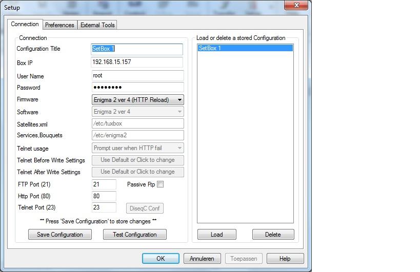

Ik wil via Dreamset programma de kanalenlijst bewerken en ik moet het programma eerst instellen, en bij de setup moet ik de ftp poort instellen, dat is wat ik weet poort 21 alleen het programma accepteert het niet. Krijg ik dan fout melding. Ik heb gekeken of de firewall van mij en van de ontvanger de boel op slot gooit maar dat is dus niet zo.
Ik krijg dus dit melding: '' Conneting Box Fail, please check your ftp-parameters
Conneting to ftp://root:dreambox@http:// <IP> :21
De naam of het adres van de server kan niet worden omgezet. ''
De foutmelding is duidelijk en vertelt wat ik moet doen alleen waar kan ik dit ftp-parameters aanpassen?

Hallo,
Waarschijnlijk staan er instellingen in Dreamset verkeerd. Zie bijlage voor mijn instellingen.
user: root
pass: gigablue
Greetz

Hallo,
user: root
pass: gigablue
Greetz
Ik konde maar niet in het apparaat komen.. dus een master-reset was het enige optie. dat heb ik gedaan, en ik kwam erachter dat de automatische ip doorgeving niet werkte.. dus ik heb een ander ip adres ingevoerd en daarmee konde ik via ftp in het apparaat komen. En de wachtwoord hoefte ik niet in te vullen. Alleen nu kan ik niet via HTTP en/of webbrowser de apparaat bereiken. ik krijg een brouwserfout te zien dat de pagina niet bestaat. Via een FTP progamma kan ik de apparaat bereiken.
