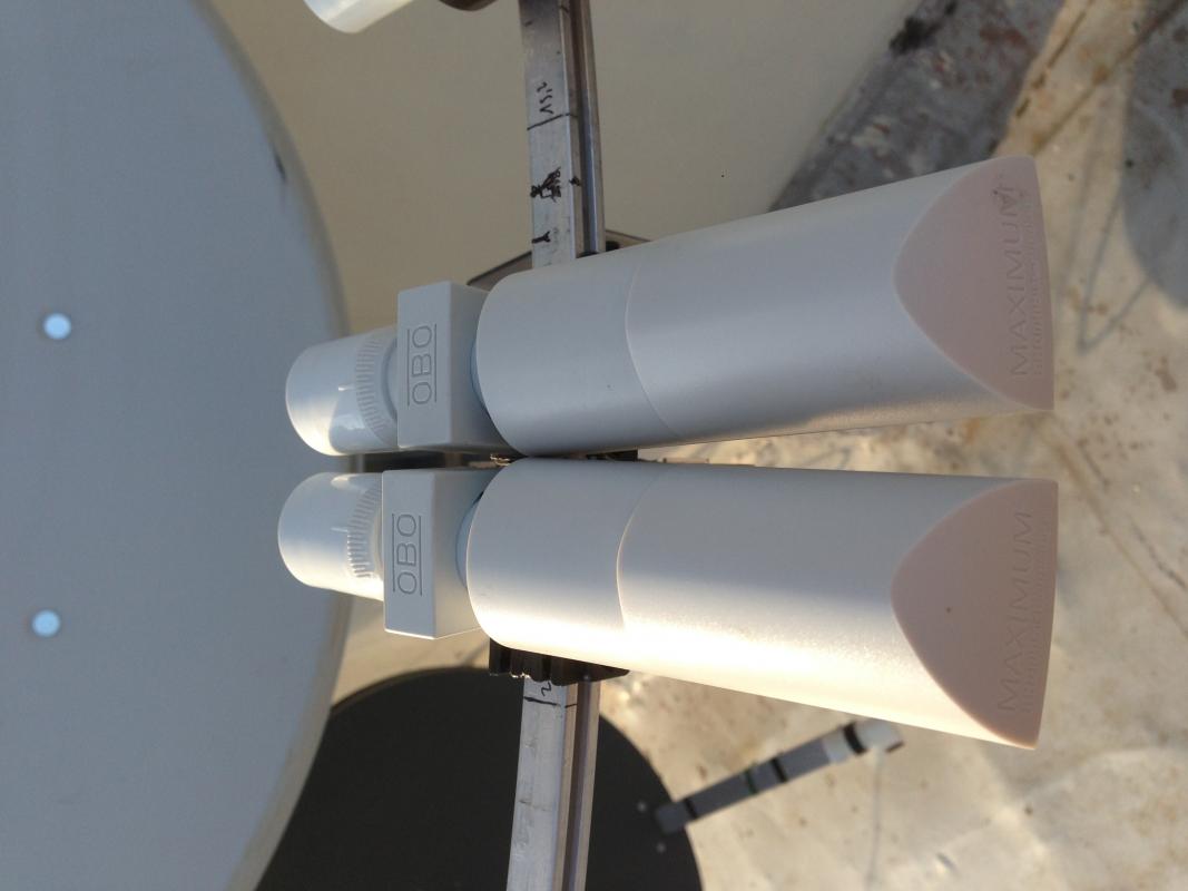

Vorige week heb ik proberen mijn schotel (multifocus dish T85) met 4 lnb's (maximum twin rod) uit te richten,
(HB, A1, A3, A2)
met een max Quality van 70 op de Astra 3, alles geprobeerd om het signaal hoger te krijgen.
hoger, lager, links, rechts, skew, lnb beetje verschuiven op de rail, maar meer dan 70 was er
niet uit te halen op HB, A1 & A3.
De A2 lnb kon niet geplaatst worden omdat de beugel te breed is, las op ander forum dat er iemand ook heeft zitten verbouwen aan zen lnb houders om ze dichter bij elkaar te krijgen.
Om nu terug bij de satfinder te komen, ik heb alle zenders gewist en blijkbaar hem gereset .
Wat zijn de juiste instellingen bij het snelzoeken ?
staat nu zo:

(multifocus dish T85) met 4 lnb's (maximum twin rod) uitgericht,
ik las op een ander forum dat er een persoon ook aan zijn lnb houders had moeten slijpen en vijlen.
Omdat ik enkel goed signaal kreeg wanneer ik de lnb's zo dicht bij elkaar zet zoals op de foto. met een max Q van 70.
Heb ik de houders afgeslepen en vervangen door OBO klemmen.
Instellingen van de CT IT 9
HB = F: 11034 SR: 27500 V   lnb: universeel
A1 = F: 12051  SR: 27500 V  lnb: universeel
A3 = F: 12207  SR: 27500 V  lnb: universeel
A2 = F: 10773  SR: 22000 H  lnb: universeel
