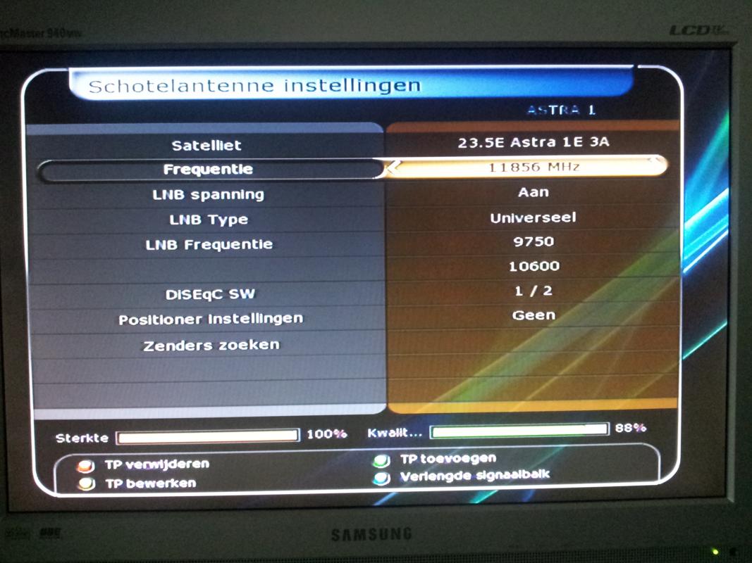

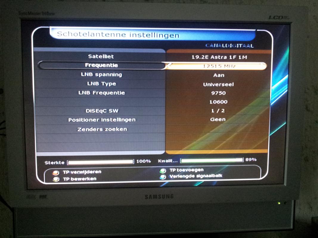

Ik heb een Rebox 2210 HD ontvanger en een Triax 60cm schotel met een duo LNB dit vastzit op de 19.2 as en 11 graden verdraait.
Als ik Astra 1 kies, dan heb ik een sterkte van 100% en een kwaliteit van 89% op frequentie 12515MHz (NED1) en bovenin staat canaldigital.
Kies ik Astra 3, dan heb ik een sterkte van 100% en een kwaliteit van 86% op frequentie 11856MHz (NED1) en bovenin verschijnt nu Astra 1 i.p.v. canaldigital.
Zenders gescand op HD.
Ik krijg nu alleen maar SD zenders. Bij het kiezen van een HD zender krijg ik de melding service fout.
Ik heb een HD abbonement.
Ik ben al een paar dagen bezig zonder resultaat, wat doe ik fout,
Als bijlage 2 schermafdrukken.

diseqc instellingen zetten op 19.2 op 1 en 23.5 op 2
dan een fastscan uitvoeren

Bedankt voor je snelle reactie.
Dat het zo eenvoudig is, Ik stelde de diseqc in en ik had gelijk de HD zenders.
