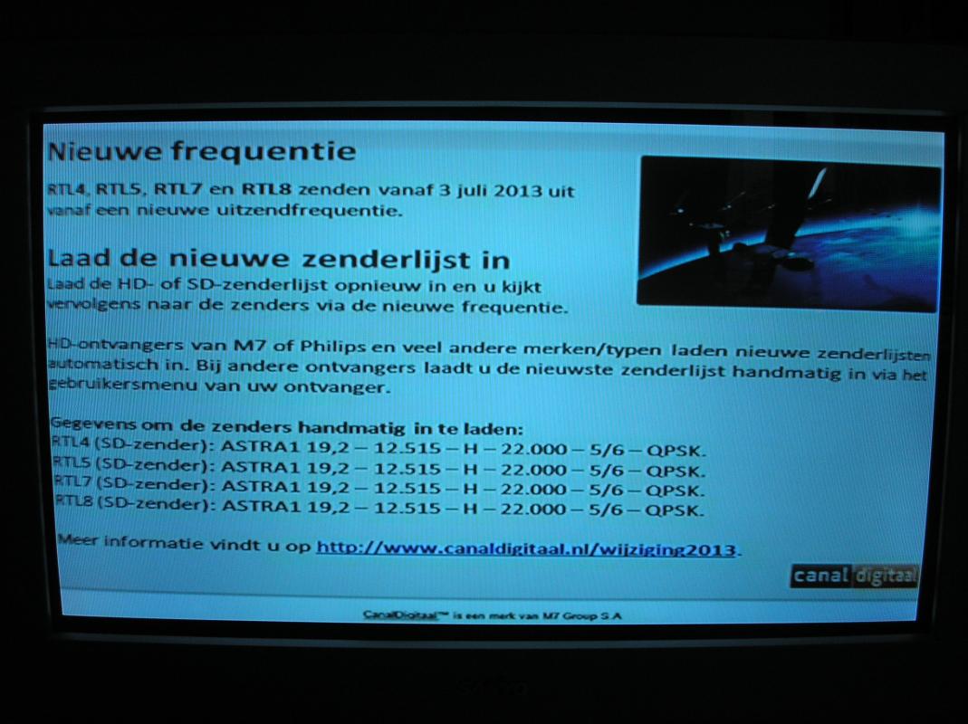

Ik ben op dit moment op vakantie in Spanje waar we Nederlandse tv kunnen ontvangen. Sinds dinsdag kunnen we helaas geen RTL4, RTL5, RTL7 en RTL8 meer ontvangen. Er staat dat de zenderlijst opnieuw ingeladen moet worden. De digitale satelliet ontvanger is een Philips DSR 2211. Bijgevoegd enkele foto's ter verduidelijking.
Iemand die weet hoe de zenderlijst opnieuw ingeladen moet worden?

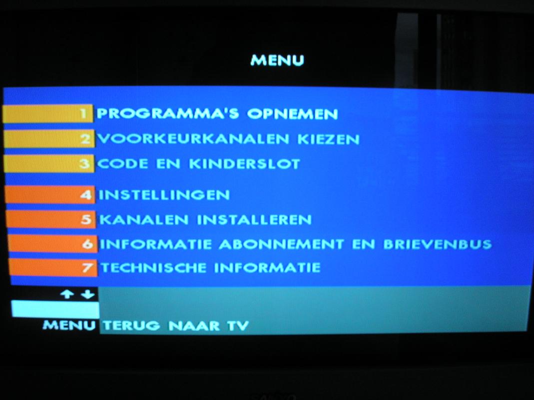

Update-instructies voor het opnieuw inladen van de zenderlijst op de Philips DSR 2211
  • Stap 1 - Druk op de MENU-toets van de afstandsbediening.
  • Stap 2 - Selecteer optie 5 Kanalen installeren.
  • Stap 3 - Selecteer vervolgens optie 6 Snel kanalen installeren.
  • Stap 4 - De ontvanger geeft nu de melding Complete lijst van kanalen kan gewijzigd worden. Druk op de OK-toets van de afstandsbediening.
  • Stap 5 - Druk op de OK-toets om het inladen van kanalen te starten.
  • Stap 6 - Als de ontvanger klaar is met het inladen van de zenders, ziet u de nieuwe zenderlijst op het scherm. Kies een zender en druk op OK.

Bedankt, het is gelukt!
Zelf heb ik geen ervaring met satelliet tv en bovendien is het mijn eigen tv niet, dus ik kijk wel uit voordat ik op onbekende knopjes ga drukken :P
Nogmaals bedankt!
