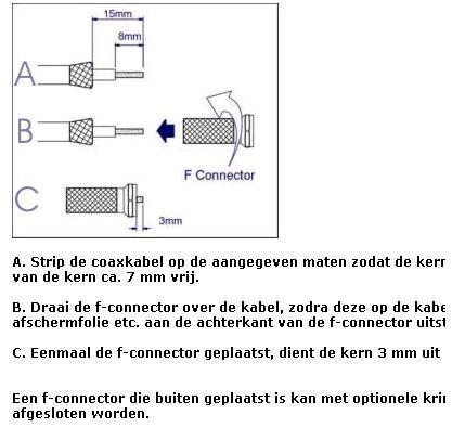

De F connector buiten op nieuw aan de antekabel zetten ,de rode stip betekend
dat er geen zignaal is ,als het zignaal balkje rood is ,heb slechte ontvangst
het moet groen zijn ,schotel beter uitrichten

De F-connecter opnieuw plaatsen zal ik eens gaan proberen.....
