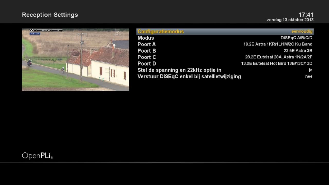

hier al een tijdje in het bezit van een max digital xp1000
werkt op zich prima met open pli
echter zijn er een paar instelproblemen waar ik tegen aan loop
de tuner configuratie: configuratie modus op eenvoudig gaat prima (dan heb ik astra 1 en 3)
echter heb ik ook een 3e sat positie op 28.5 graden en kan  ik met eenvoudige configuratie niet meer uit de voeten.
configuratiemodus geavanceerd: daar kom ik niet uit, wat een instellingen.
op de ariva 102 mini en mijn oude dreambox 7020 se is het simpel in te stellen (gewoon poort 1 aan astra 1 , poort 2 aan astra 3,  poort 3 aan de 28.5 graden toewijzen.
echter in open pli zitten veer meer instellingen
waar kan ik meer instellingen vinden, of wie heeft tips

post-66958-0-25787000-1392142593_thumb.jpg ;)
bij poort D heb jij dan  " niets aangesloten "
grtz Philip

wat stom zeg
ik dacht dat er in eenvoudige modus maar 2 sats konden staan
en dat ik voor de rest overgeleverd was aan geavanceerde modus
en ja inderdaad , ik heb geen 13 graden meer waar ik nu woon
er staan diverse bomen in het zicht , dus ik heb die positie opgegeven.
