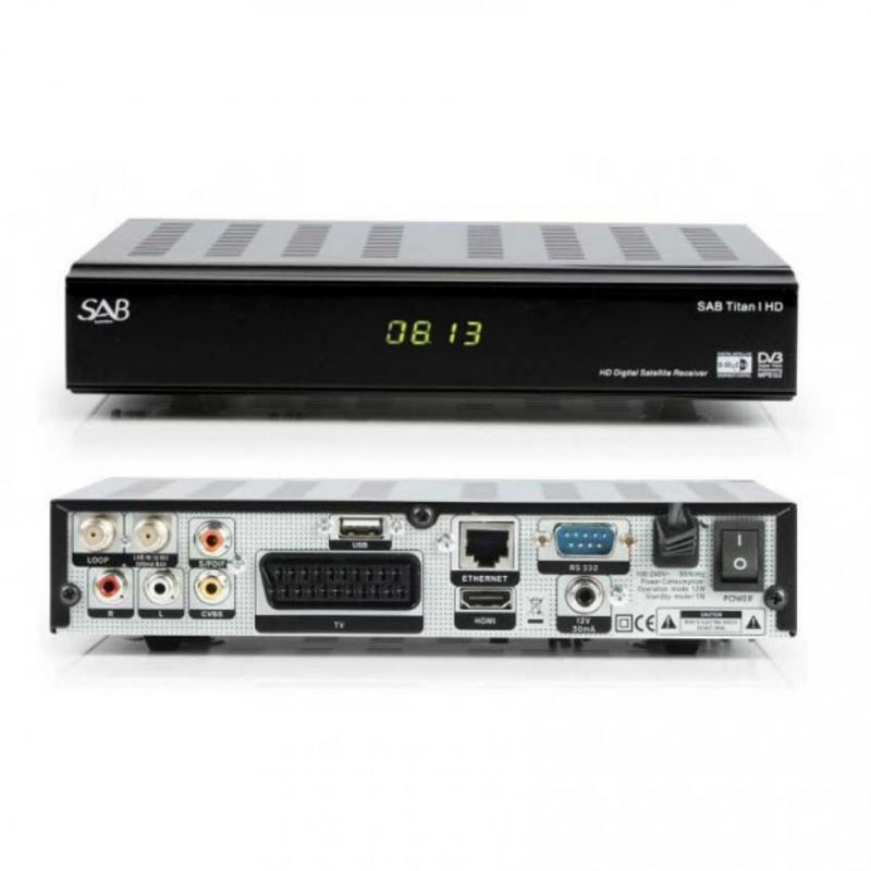

Ik heb een SAB Titan 1 HD receiver en wil graag een tweede televisie erop aansluiten, volgens de gebruiksaanwijzing moet ik dat kunnen met een kabel in het poortje "loop" en dan naar de tweede televisie, ik krijg op de tweede televisie echter geen beeld.
Kan iemand mij misschien helpen dit probleem op te lossen?
hallo MireilleJH welkom op deze site

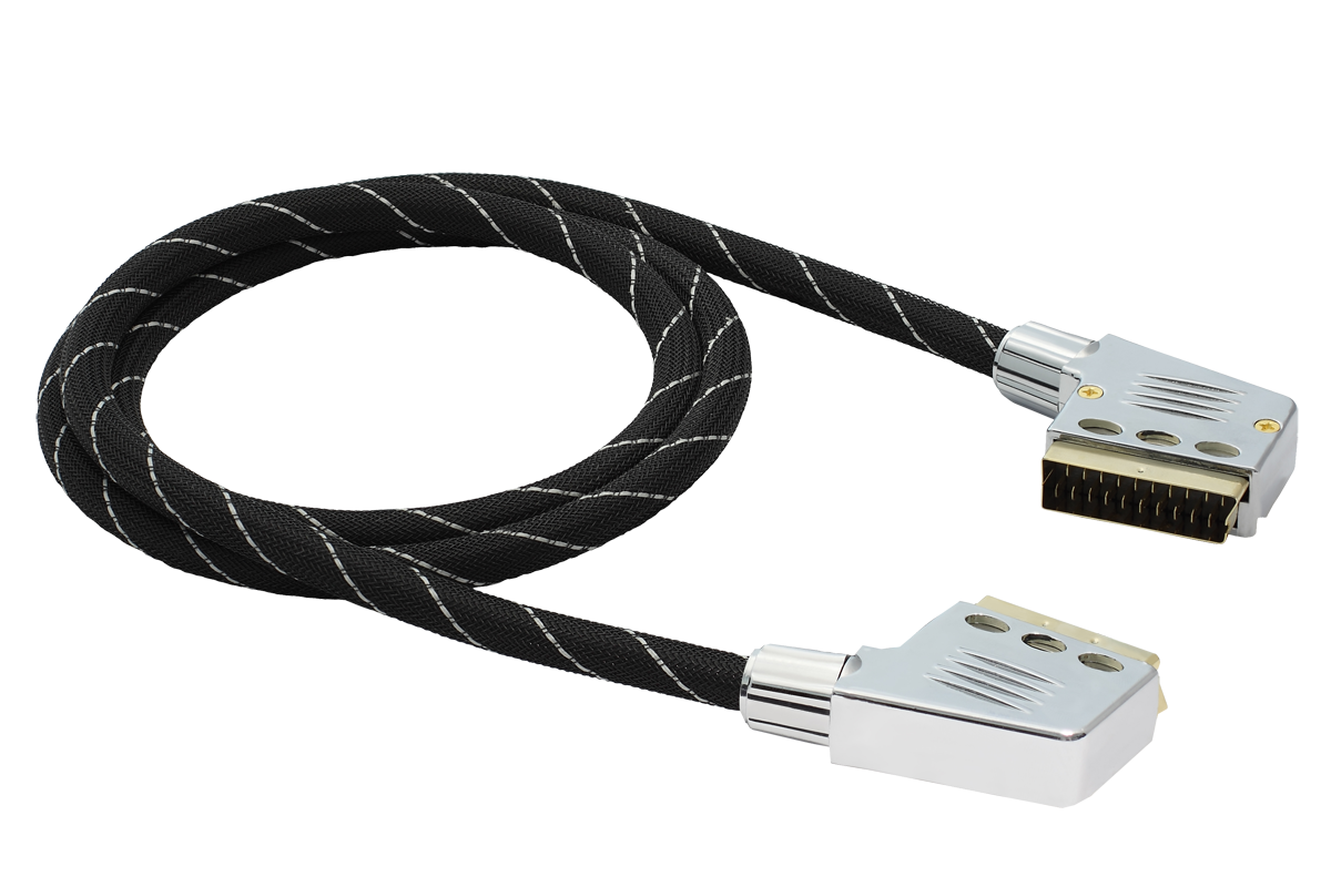

Als jou ontvanger er zo uit ziet dan kan je met een lange scart kabel of een lange cichs kabel de geel rood wit verbinding naar jou andere tv gaan
en zou je daar toch beeld moeten krijgen als je die tv op de juiste scart of cinhs
je hebt ze in verschillende uitvoeringen
en loop wat je zegt is wel voor een 2é ontvanger te voorzien van beperte sat verbinding
