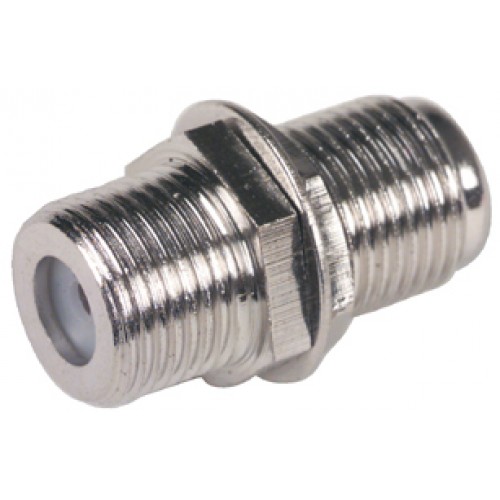

smetje limb.BE Geplaatst: 12 juni 2014 Geplaatst: 12 juni 2014 (aangepast) kan je die ontvanger eens zonder die switch aansluiten? en dus recht streeks zonder de rest effe een f-loop ertussen,en probeer dan nogmaals ,en misschien als het dan niet gaat op die andere kabel proberen heb je de ontvanger alle 2 zo ingesteld,maar dan wel met jou 2 sats astra 1 astra 3 12 juni 2014 aangepast door smetje limb.BE Db. 900UHD 2X. 4x twin lnb 1x bosat 1.50m .Dreambox 7020hd v2 . Dreambox 800 Db 8000 1x. Db 800se Db 2X 500HD Sab unix triple 2x. Xsarius Galaxy 4K. Gigablue trio. Gigablue Quad Plus. Zgemma H7 Cabel en Sat Samsung UE65MU7070 4K Ultra HD Smart LED Samsung UE46F6650SSXXN led 1x LG 60"lb 870v

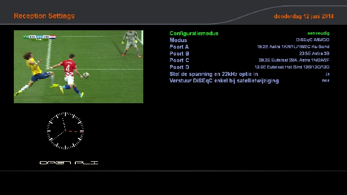

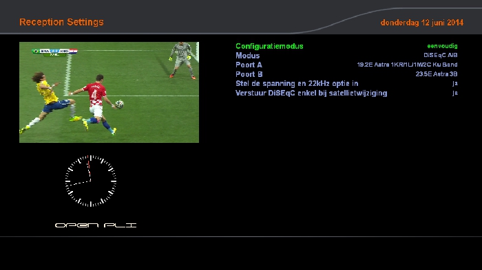

smetje limb.BE Geplaatst: 12 juni 2014 Geplaatst: 12 juni 2014 of zo,kijk goed naar de instellingen Db. 900UHD 2X. 4x twin lnb 1x bosat 1.50m .Dreambox 7020hd v2 . Dreambox 800 Db 8000 1x. Db 800se Db 2X 500HD Sab unix triple 2x. Xsarius Galaxy 4K. Gigablue trio. Gigablue Quad Plus. Zgemma H7 Cabel en Sat Samsung UE65MU7070 4K Ultra HD Smart LED Samsung UE46F6650SSXXN led 1x LG 60"lb 870v
martjeB Geplaatst: 13 juni 2014 Auteur Geplaatst: 13 juni 2014 Het is reproduceerbaar op de gigablue. Ene lijst erin: geen HBO 2 en 3, NL2 en SBS6 en EDGE. Andere lijst erin en alle ontvangst weer ok. Die diseqc bij wijzigen, helpt niet. Gtz. Martje B
