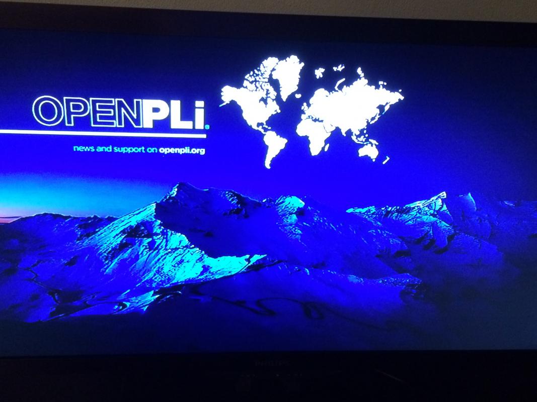

Als je de Dreambox start (vanaf uit-stand! Dus niet vanuit stand-by) geeft hij zelf iets aan wat er op draait. Daar kun je desgewenst een foto van maken. Is het een originele box of een clone? Bekende images zijn OpenPli, Newnigma, Ozoon etc...

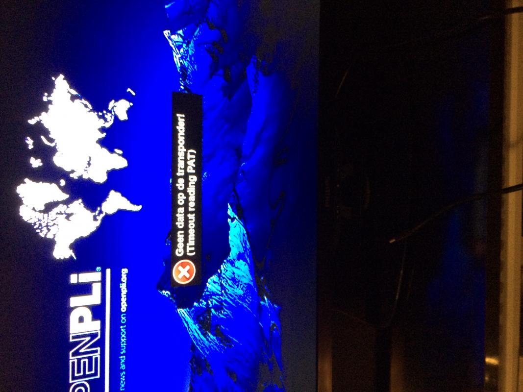

Het is wel een originele, ik krijg dit ervoor als ik hem opstart. En de volgende foutmelding als ik een zender aanklik.
Gast Mimisiku
Dat ziet er niet direct verkeerd uit. Hij draait op OpenPli en vindt geen data op de opgegeven transponder. Meest voor de hand liggend is dat je DiseqC niet goed staat. Wat voor LNB instellingen/apparatuur heb je? schoteltype, aantal LNB's, welk type LNB?

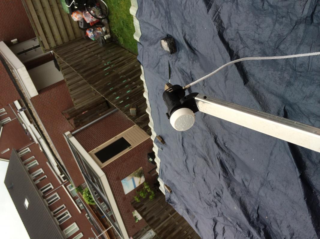

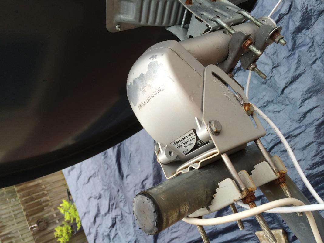

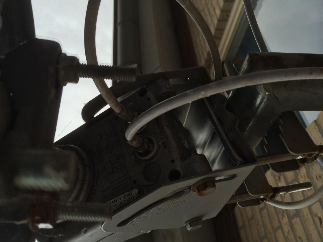

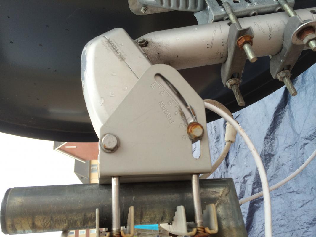

Waar kan ik deze info vinden? Ik heb een schotel met de afmetingen van 120 bij 120, ik heb wel wat foto's van mijn schotel.
