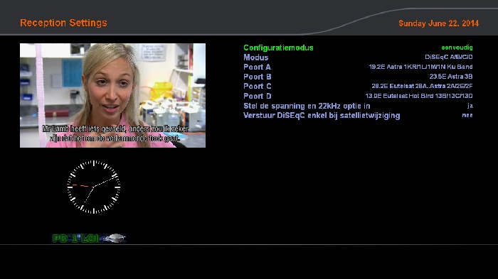

marcel1962 Geplaatst: 22 juni 2014 Geplaatst: 22 juni 2014 Graag wil ik hier mijn volgende vraagstellen, ik heb een schotel met daarop een Triple LNB zitten van Canal digitaal. Als ik nu in mijn menu kijk in de Vu+Duo bij signaalzoeker, dan zie ik dat ik alleen signaal heb op de .23.5E Astra 3B Op de 28.2 Eutelsat en de 19.2 Astra 1KR/1L/1M/2C ku Band heb ik geen signaal ( slaat niet uit ) Ik zie dat ik van deze beide Astra's geen beeld hebt. Wie weet hoe ik dit kan oplossen
smetje limb.BE Geplaatst: 22 juni 2014 Geplaatst: 22 juni 2014 (aangepast) hoe heb jij je disecq instellingen staan bij je tuner zie foto als voorbeeld 19.2 diseqc 1 23.5 diseqc 2 28.2 diseqc 3 22 juni 2014 aangepast door smetje limb.BE Db. 900UHD 2X. 4x twin lnb 1x bosat 1.50m .Dreambox 7020hd v2 . Dreambox 800 Db 8000 1x. Db 800se Db 2X 500HD Sab unix triple 2x. Xsarius Galaxy 4K. Gigablue trio. Gigablue Quad Plus. Zgemma H7 Cabel en Sat Samsung UE65MU7070 4K Ultra HD Smart LED Samsung UE46F6650SSXXN led 1x LG 60"lb 870v
marcel1962 Geplaatst: 22 juni 2014 Auteur Geplaatst: 22 juni 2014 Zie geen foto, maar heb in mijn menu gekeken en daar staan ze A/B/C/D/

smetje limb.BE Geplaatst: 22 juni 2014 Geplaatst: 22 juni 2014 (aangepast) Zie geen foto, maar heb in mijn menu gekeken en daar staan ze A/B/C/D/foto staat er nu wel bij marcel en heb je hem ongeveer 10° schuin gezet 22 juni 2014 aangepast door smetje limb.BE Db. 900UHD 2X. 4x twin lnb 1x bosat 1.50m .Dreambox 7020hd v2 . Dreambox 800 Db 8000 1x. Db 800se Db 2X 500HD Sab unix triple 2x. Xsarius Galaxy 4K. Gigablue trio. Gigablue Quad Plus. Zgemma H7 Cabel en Sat Samsung UE65MU7070 4K Ultra HD Smart LED Samsung UE46F6650SSXXN led 1x LG 60"lb 870v

marcel1962 Geplaatst: 22 juni 2014 Auteur Geplaatst: 22 juni 2014 Ik heb de foto gezien en zo staat het bij mij ook ingesteld, ook heb ik gekeken op de tvv link en zo heb ik het gedaan, de LNB afgesteld met de waterpas.

smetje limb.BE Geplaatst: 22 juni 2014 Geplaatst: 22 juni 2014 welke software staat er op jou ontvanger druk anders eens menu-->instellingen-->zenders zoeken-->ok-->tunerconfiguratie ok-->tuner ok drukken en daar kan je hem dan verder instellen Db. 900UHD 2X. 4x twin lnb 1x bosat 1.50m .Dreambox 7020hd v2 . Dreambox 800 Db 8000 1x. Db 800se Db 2X 500HD Sab unix triple 2x. Xsarius Galaxy 4K. Gigablue trio. Gigablue Quad Plus. Zgemma H7 Cabel en Sat Samsung UE65MU7070 4K Ultra HD Smart LED Samsung UE46F6650SSXXN led 1x LG 60"lb 870v
marcel1962 Geplaatst: 22 juni 2014 Auteur Geplaatst: 22 juni 2014 Ik heb bij mijn instellingen gekeken zoals je hebt opgegeven, maar daar kan ik verder niets instellen. De software is Image Openpli 3.0 Kernelversie 3.1.1
