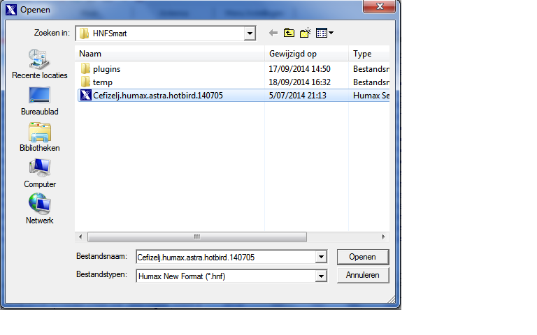

doe de tool open,en neem de draaibare zenderlijst foto 1

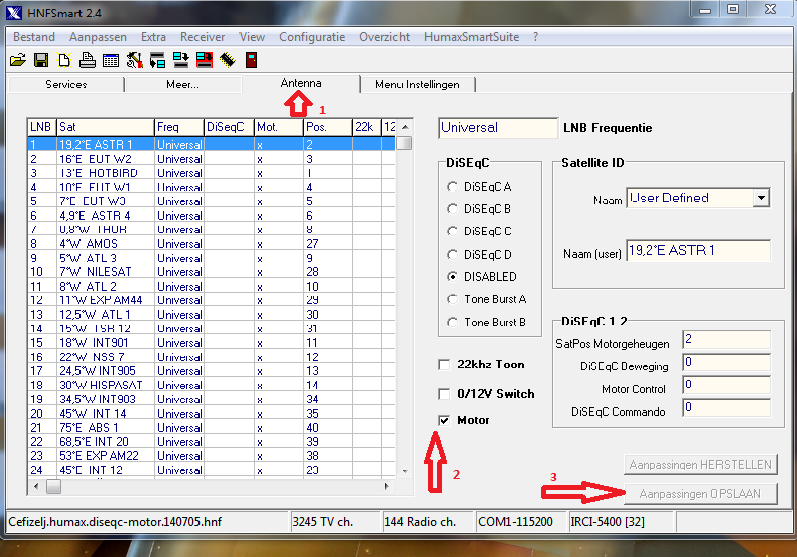

stel dan eerst de sat instellingen in zie foto 2
en zend die naar de humax enz
