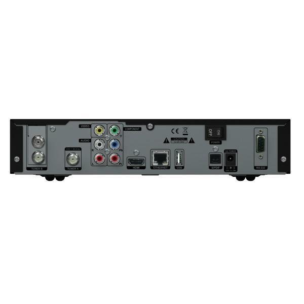

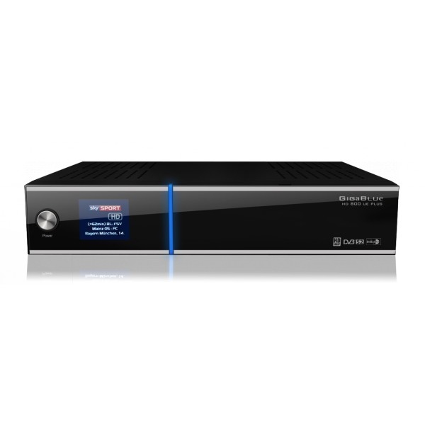

ik zou voor deze gaan met externe schijf
hier kan achteraf ook nog een CI modulle ingeplaatst worden als men met de kaart weer eens gaat veranderen enz
GigaBlue HD 800 UE plus

Wat wij willen is gewoon het "Basic Light" pakket bekijken, en programma's opnemen terwijl er gekeken naar een ander programma. zeg je!!
dat wil zeggen dubbelle coax kabel naar de ontvanger
lnb's met 2x uitgang enz

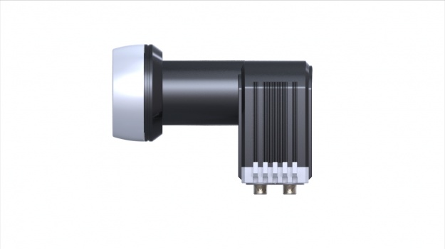

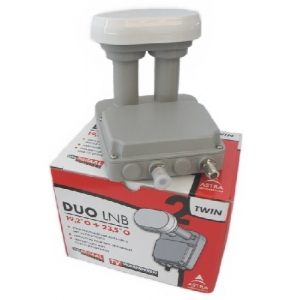

Een duo-lnb met 2 uitgangen, is dat gelijk welke, of zijn er specifieke voor Tv-Vl
dan vraag je een duo lnb voor vanaf 80cm schotel
die staan verder uit elkaar
De DUO Twin LNB Canal Digitaal werd op ontwikkeld op vraag van SES-Astra en CanalDigitaal.
Deze LNB laat u toe om twee digitale satellietontvangers aan te sluiten. Andere mogelijkheid is om deze LNB aan te sluiten op een digitale ontvanger met dubbele tuner, waardoor het mogelijk is om zowel op te nemen op één kanaal en tegelijkertijd een ander kanaal te bekijken. Het is mogelijk om zowel Astra 1 (19.2) als Astra 3 (23.5) te ontvangen. Door zijn specifieke vorm, past deze LNB enkel op een Triax schotel van 80cm en groter
Db. 900UHD 2X.   4x twin lnb 1x bosat 1.50m .Dreambox 7020hd v2 . Dreambox 800 Db 8000 1x.  Db 800se
neem maar een triax van 88cm
