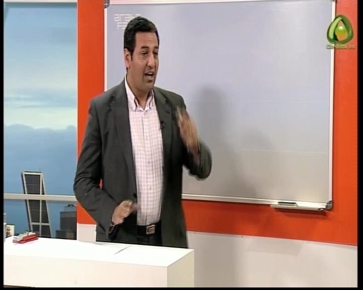

Beste willembol , hartelijk welkom bij de feedhunters en veel plezier met deze prachtige hobby.
Het plaatje dat je hebt geplaatst komt van een normale zender en is dus geen feed.
Een normale zender heeft altijd een zenderlogo bovenaan ( links of rechts ) soms ook onderaan. Als je kijkt op lyngsat bij de 30°W (Hispasat 1E) , zie je bij deze frequentie twee zenders staan , nl. Cordoba Int TV en Vive Magico. Jou plaatje komt dus van Cordoba Int TV.
http://www.lyngsat.com/Hispasat-1E.html
