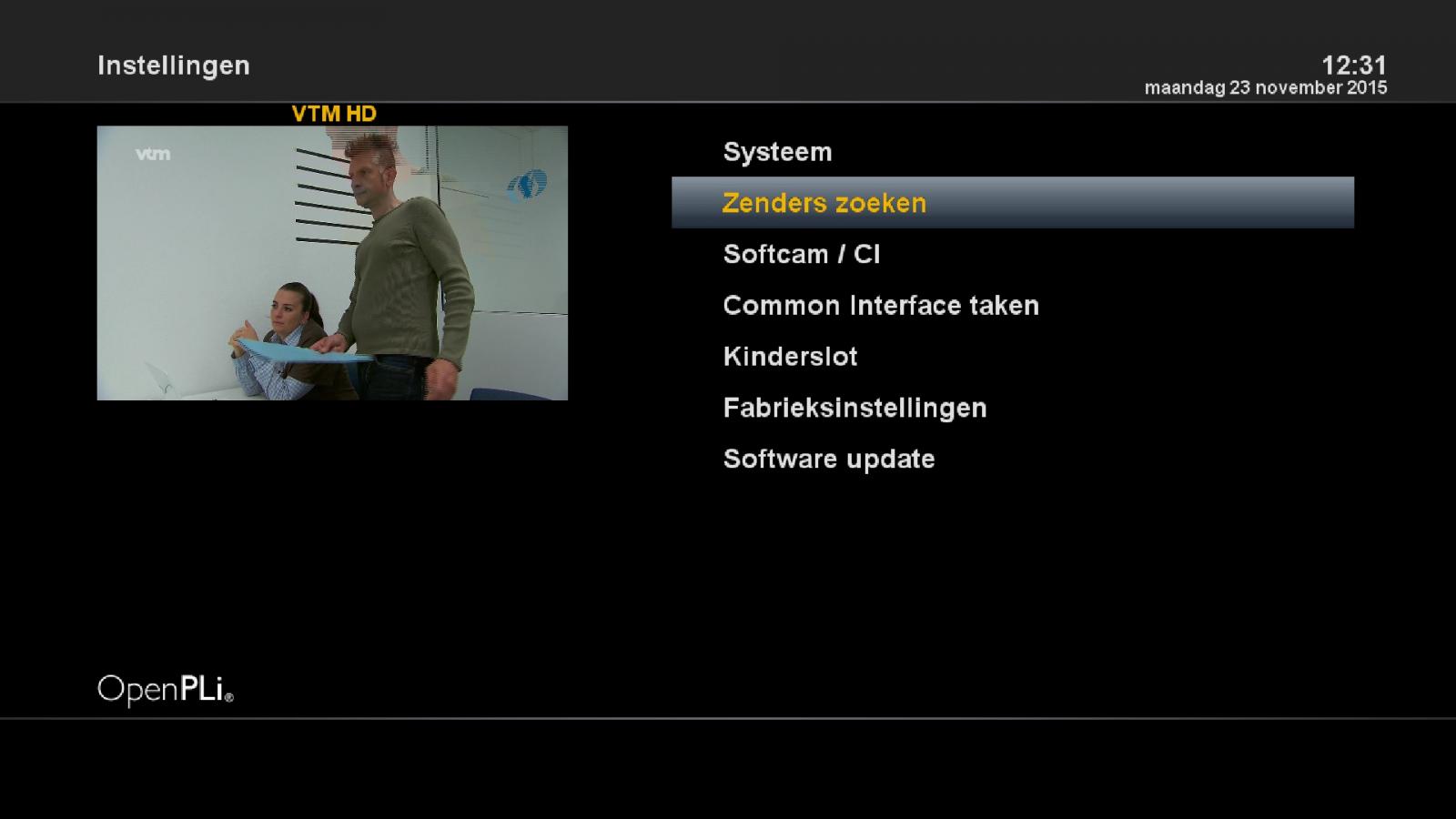

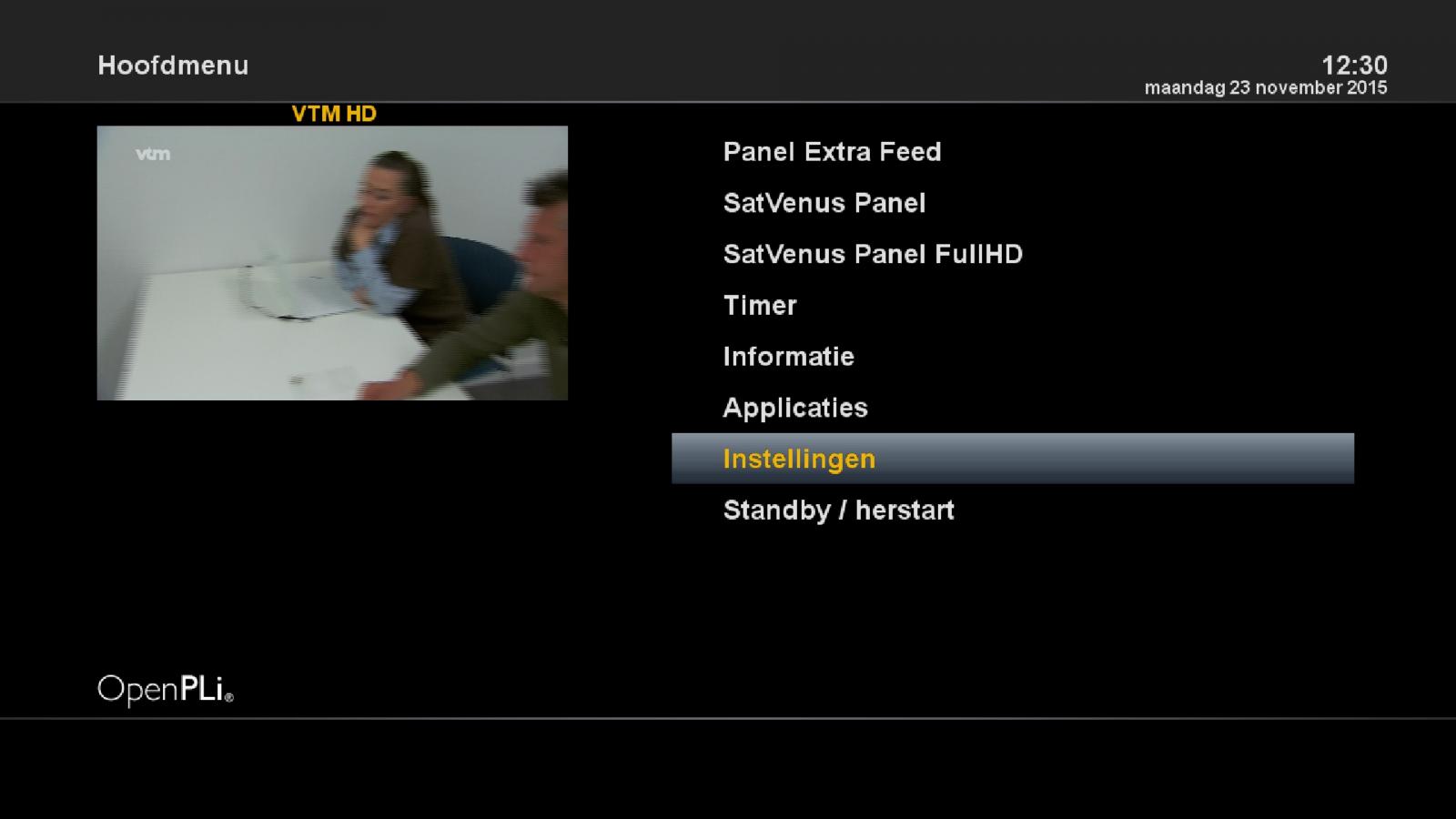

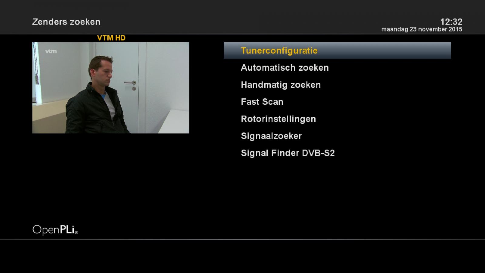

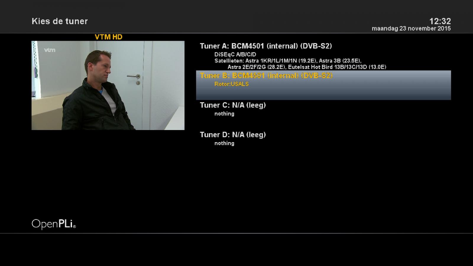

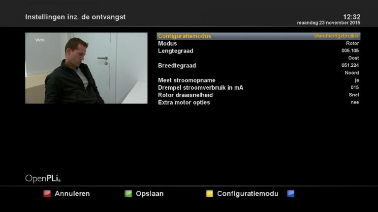

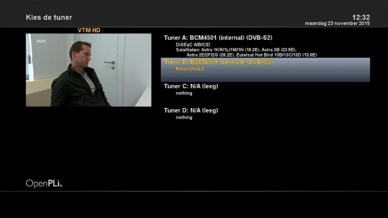

smetje limb.BE Geplaatst: 23 november 2015 Geplaatst: 23 november 2015 doe dit zo volg de afbeeldingen en vul daar jou gegevens in Dreambox. 2X 900UHD 4x twin lnb 1x bosat 1.50m .Dreambox 7020hd v2 Dreambox 800 Dreambox 8000 Dreambox 800se Dreambox 2X 500HD Sab unix triple Xsarius Galaxy 4K gigablue trio Gigablue HD Quad Plus Zgemma H7 Cabel en Sat Samsung UE65MU7070 4K Ultra HD Smart LED Samsung UE46F6650SSXXN led 1x LG 60"lb 870v

eusie Geplaatst: 23 november 2015 Auteur Geplaatst: 23 november 2015 (aangepast) smetje dat heb ik ook zo geprobeerd die instellingen. maar dan gebeurd er ook niks. moet ik verder dan nog wat instellen. ps. wat ik nu dus gedaan heb is het volgende. ik koppel de kabel van de schotel los van de dreambox. scholet staat op 23.5 graden. ik pak de dreambox weg en sluit de zgemma star aan. heb dan als 2 optie zoals hierboven gedaan. dus volgens mij doe ik iets niet goed. maar wat. moet ik de schotel voor het loskoppelen van de dreambox bv op 19.2 graden zetten en dan pas de zgemma star insellen? 23 november 2015 aangepast door eusie dreambox 500
