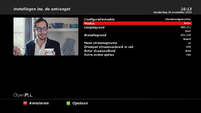

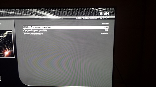

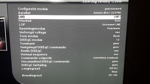

eusie Geplaatst: 26 november 2015 Auteur Geplaatst: 26 november 2015 (aangepast) hier een instelling die ik gebruikt heb. wat dus niet werkt. vandaag ook een nieuwe motor besteld. die er nu opzit heeft ook speling op de as waar de schotel opzit, dat wilde ik toch al doen. 26 november 2015 aangepast door eusie dreambox 500
Gast Mimisiku Geplaatst: 26 november 2015 Geplaatst: 26 november 2015 005.512 WEST? Zou dat niet OOST moeten zijn? Anders is je locatie Engeland en geen Nederland
Gast Mimisiku Geplaatst: 26 november 2015 Geplaatst: 26 november 2015 Je woont dan in Oss/Heesch volgens de correcte gegevens...

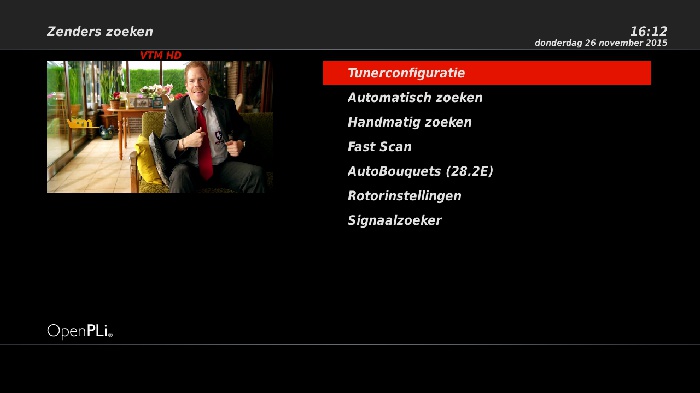

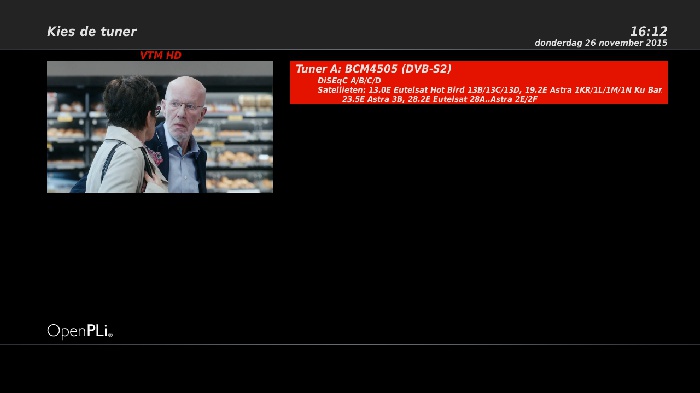

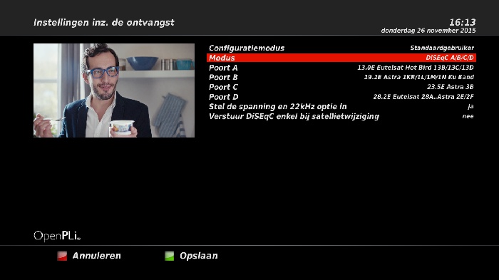

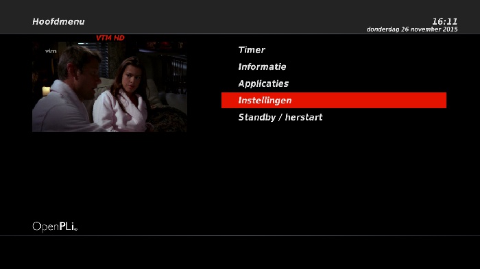

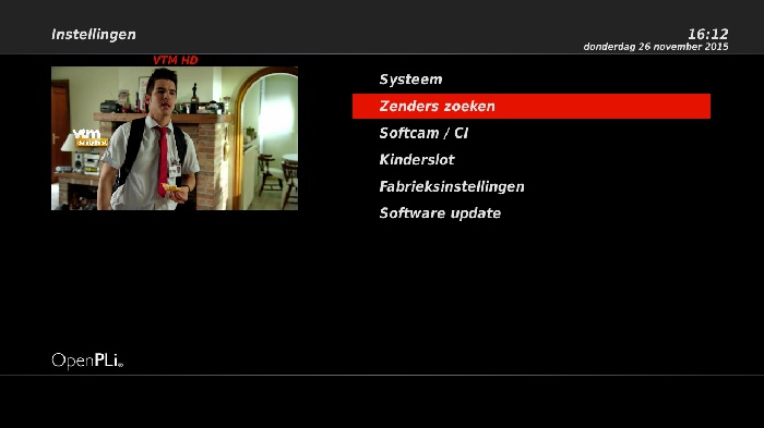

smetje limb.BE Geplaatst: 26 november 2015 Geplaatst: 26 november 2015 (aangepast) voer deze stappen eens uit 1 2 3 hier ok drukken hier ga je opstaan en verander dit met de rechtse pijltoets tot je dit hebt en vul hier jou gegevens in en opslaan nu moet het werken ..veel sucses 26 november 2015 aangepast door smetje limb.BE Dreambox. 2X 900UHD 4x twin lnb 1x bosat 1.50m .Dreambox 7020hd v2 Dreambox 800 Dreambox 8000 Dreambox 800se Dreambox 2X 500HD Sab unix triple Xsarius Galaxy 4K gigablue trio Gigablue HD Quad Plus Zgemma H7 Cabel en Sat Samsung UE65MU7070 4K Ultra HD Smart LED Samsung UE46F6650SSXXN led 1x LG 60"lb 870v

smetje limb.BE Geplaatst: 29 november 2015 Geplaatst: 29 november 2015 Ik dacht dat jullie volgens post #22 contact met elkaar zoude hebben via Skype of teamviewer. Ik zie nu bij zijn instellingen staan dat usals op nee staat, dat moet natuurlijk ja zijn anders moet je voor diseqc 1.2 elke satelliet de instellingen opslaan met een daarbij behorende ''opgeslagen positie''. Als je usals gebruikt zal deze optie verdwijnen. heb er niets van gehoord sjaak(k) via Skype of teamviewer Dreambox. 2X 900UHD 4x twin lnb 1x bosat 1.50m .Dreambox 7020hd v2 Dreambox 800 Dreambox 8000 Dreambox 800se Dreambox 2X 500HD Sab unix triple Xsarius Galaxy 4K gigablue trio Gigablue HD Quad Plus Zgemma H7 Cabel en Sat Samsung UE65MU7070 4K Ultra HD Smart LED Samsung UE46F6650SSXXN led 1x LG 60"lb 870v
