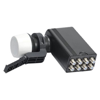

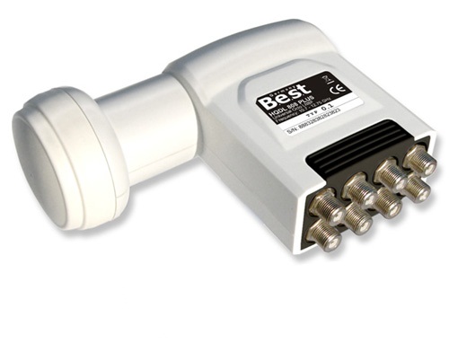

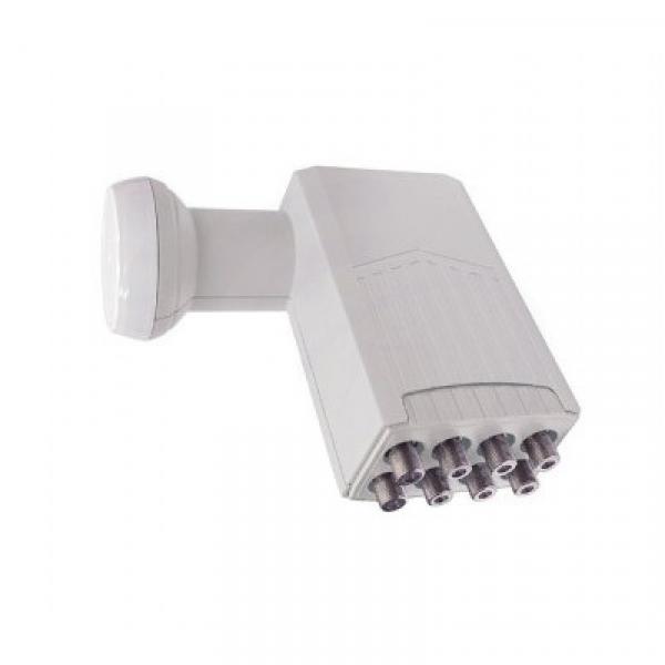

Die lnb met 8 aansluitingen heb ik er nu al op voor 23.5 maar dat werkt niet met fbc tuner

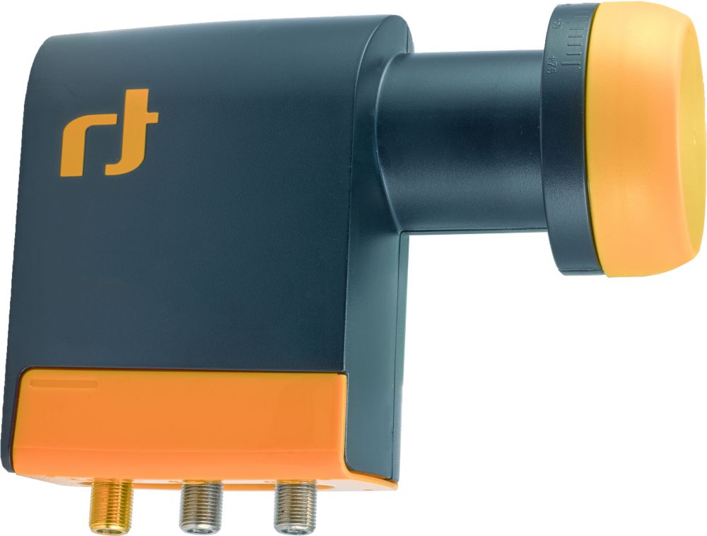

Ik zat er nu zelf aan te denken om de Inverto Unicable IDLB-QUDL42-UNI2L-1PP te nemen of de Inverto Black Unicable Quad Lnb
. Dan kan op de fbc tuner 4 kanalen tegelijk op 23.5 nederlandse zenders en op de andere normale 2 uitgangen kan ik dan de tv boven met 4 koppen systeem en de vu+ ook met 4 koppen systeem. dus dan heb ik voor opname 4 en via tuner 2 kan ik nog kijken. Zit alleen met aansluiten moet je nog diverse frequenties invoeren om het voor 23.5 canal digitaal of tvvlaanderen werkend te krijgen?
