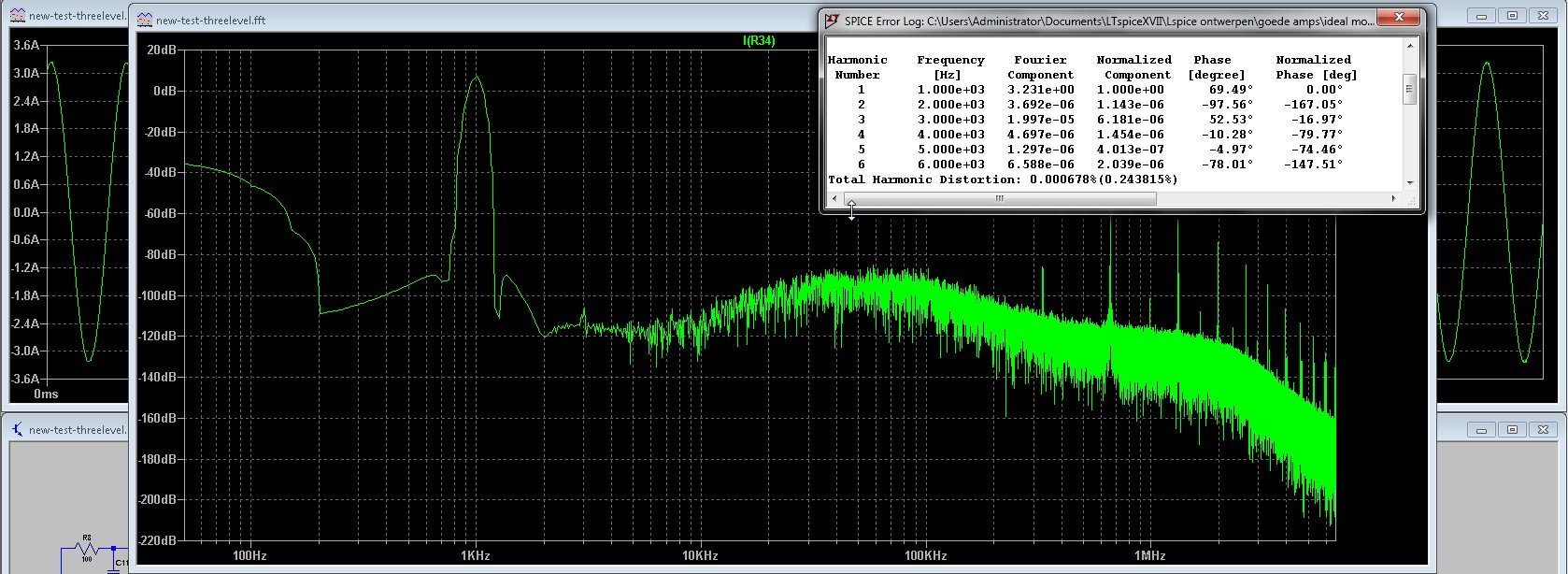

Natuurlijk wil ik je danken, ik kan dat niet zelf uitrekenen inderdaad of ik moet het leren, ik ben wel electronicus by the way, en reparateur video en audio in verleden, nu 61 jaar oud, nu doe ik rekenwerk en simulaties aan klasse D versterkers, en circlotrons, thuis een ware hybrid buizen mosfet versterker.  zie foto vervormings cijvers van de classe D, oeiii heeeel erg laag, nu bouwen.
