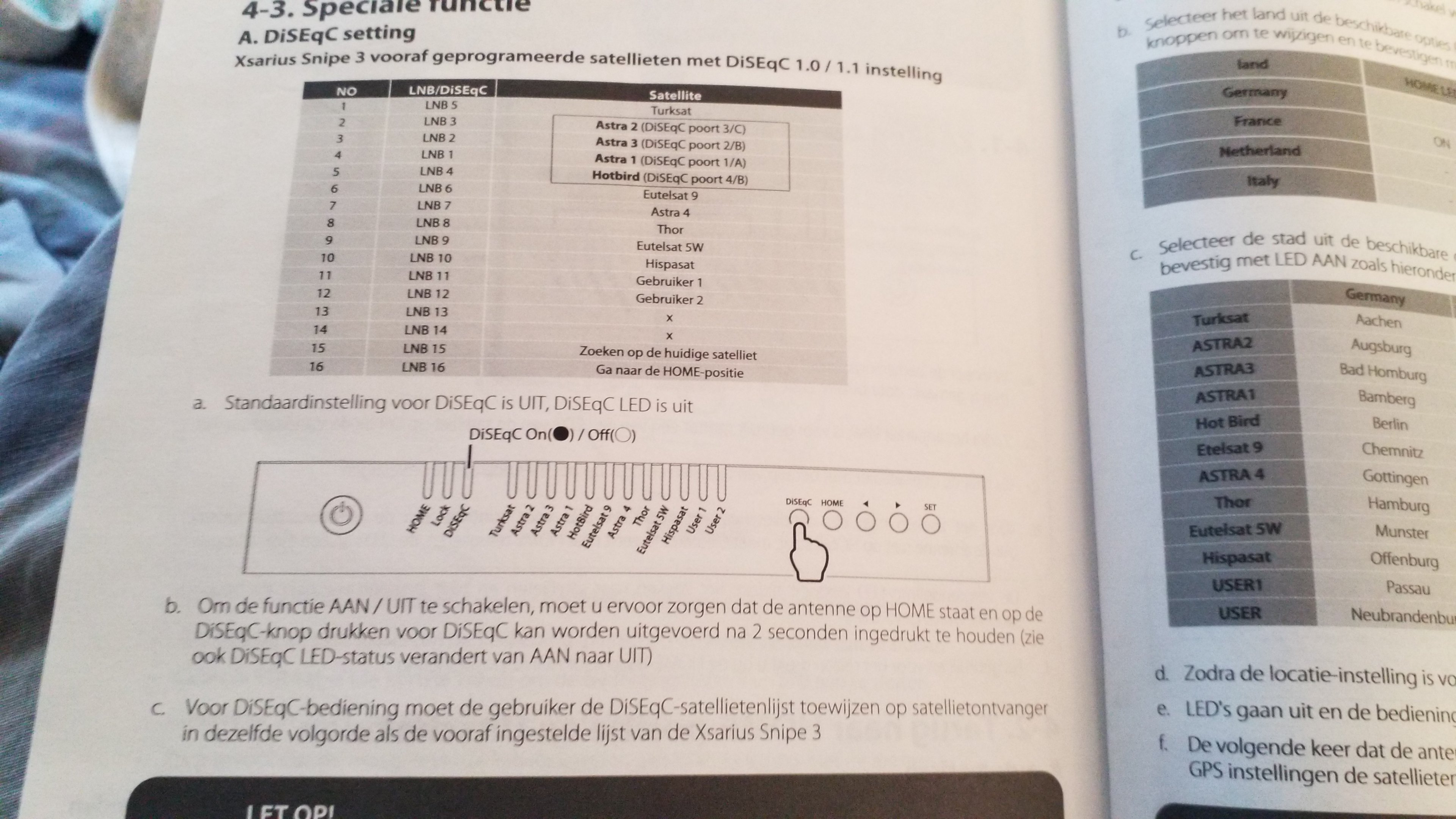

Vele pogingen om de voor deze automatische schotel diseqc instellingen te laten werken mislukken. Het gaat dus om de nieuwe Xarius Snipe 3.
Als ik de diseqc voor de diverse satellieten instel volgens de instructies, dus:
Lnb 3-Astra 2 poort C ingang 2
Lnb 2-Astra 3 poort B ingang 3
Lnb 1-Astra 1 poort A ingang 4
Lnb 4-Hotbird poort B ingang 5
Alles met geavanceerde instellingen.
Geen idee hoe spanningsmodus, verhoogd voltage, tone modus, commando volgorde, herhaal frequentie moet worden ingesteld.
Ik lees op oa camperforum hoe iemand het daar voor diverse mensen schijnt te hebben ingesteld eenvoudige instellingen :
Poort A Turksat
Poort B Astra 2
Poort C Astra 3
Poort D Astra 1
Ook geprobeert, werkt ook niet.
Iets wat ik heel vreemd vind is dat als ik de antenne controller van manual op diseqc schakel en ik kies een zender op een andere satelliet, dan gebeurd er niets.
Maar als ik dan diseqc maar weer deactiveer gaat de antenne alsnog naar de juiste positie.
  Weet iemand wat er fout gaat?
Foto toont instellingen volgens Xarius Snipe
