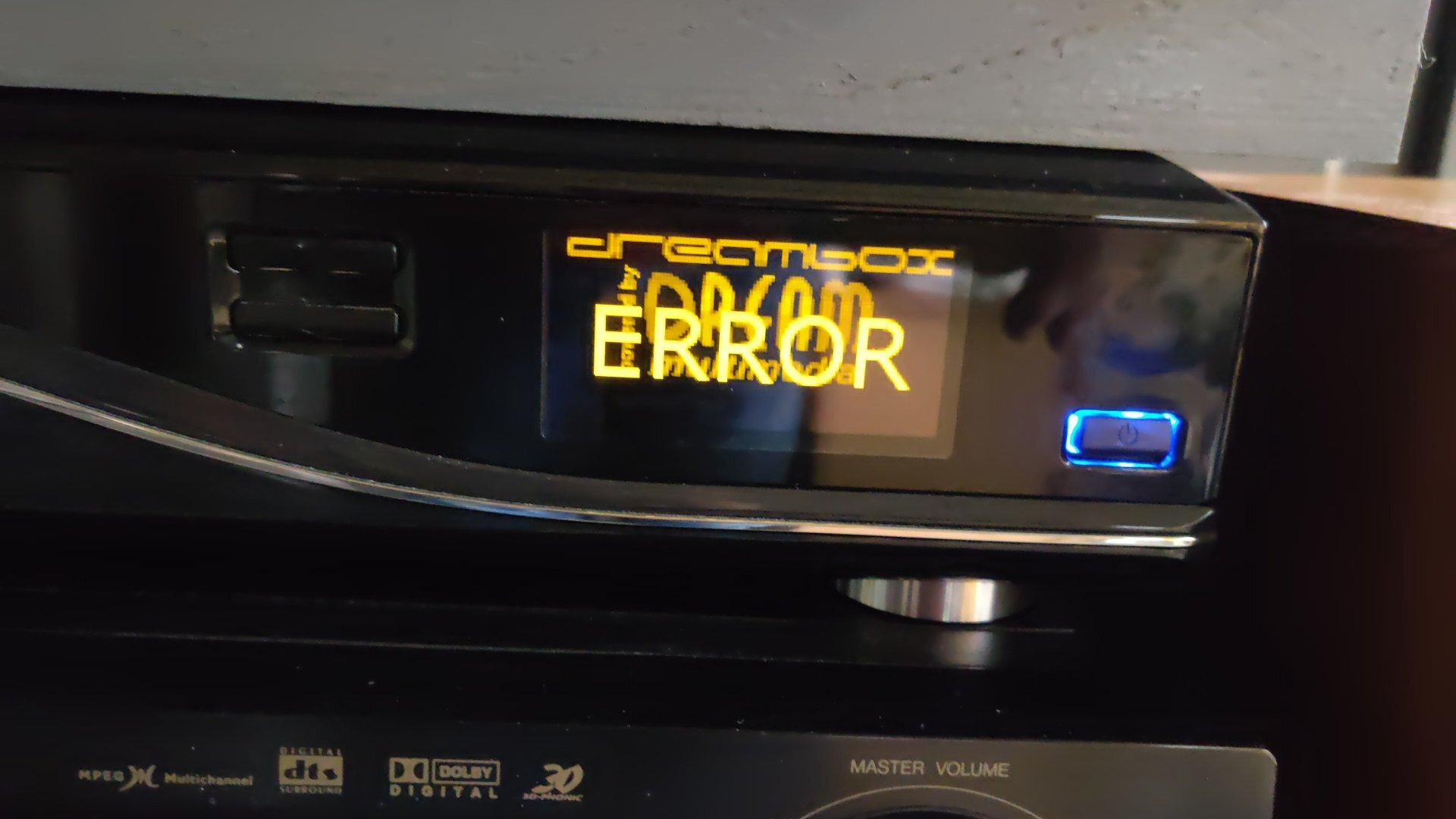

schapi Geplaatst: 1 februari 2025 Geplaatst: 1 februari 2025 Was ff nadenken en sleutelen. de reserve 8000 ging voortdurend in error. Voeding vervangen , was het niet. alles brandschoon gemaakt, simkaart van de box heel voorzichtig het opgegoten goedje verwijderd. Kaartje schoongemaakt. Alle lipjes die het moeten lezen met een niet geleidend pennetje ongeveer 1 mm omhoog gebogen, kaartje weer in houder en op zijn plaats en getest . Weer als vanouds . werkt als een speer. Mocht u dit zelf doen wees erg voorzichtig de kaarthouder is super kwetsbaar, lijkt op een simkaarthouder. Vermeld dit heb al vaak dm in error gezien , groet Johan 1 8000hd, 800se hd pvr,800hd pvr,7020se,7000s 2 * philips plus n pccard. 1 triax met duolnb.2 flatscreens

schapi Geplaatst: 2 februari 2025 Auteur Geplaatst: 2 februari 2025 dit had ik ook dus Smetje . heb m uit elkaar gehaald en schoongemaakt zoals hierboven beschreven bleek het probleem te zijn ik heb er 2 , 1 met 2 tuners en 1 met 4 8000hd, 800se hd pvr,800hd pvr,7020se,7000s 2 * philips plus n pccard. 1 triax met duolnb.2 flatscreens

schapi Geplaatst: 3 februari 2025 Auteur Geplaatst: 3 februari 2025 dat lukte dus niet door het slechte contact, alleen als de box koud was, vandaar dat ik daar zocht 1 8000hd, 800se hd pvr,800hd pvr,7020se,7000s 2 * philips plus n pccard. 1 triax met duolnb.2 flatscreens
schapi Geplaatst: 17 februari 2025 Auteur Geplaatst: 17 februari 2025 Op 1-2-2025 om 22:43, schapi zei: Was ff nadenken en sleutelen. de reserve 8000 ging voortdurend in error. Voeding vervangen , was het niet. alles brandschoon gemaakt, simkaart van de box heel voorzichtig het opgegoten goedje verwijderd. Kaartje schoongemaakt. Alle lipjes die het moeten lezen met een niet geleidend pennetje ongeveer 1 mm omhoog gebogen, kaartje weer in houder en op zijn plaats en getest . Weer als vanouds . werkt als een speer. Mocht u dit zelf doen wees erg voorzichtig de kaarthouder is super kwetsbaar, lijkt op een simkaarthouder. Vermeld dit heb al vaak dm in error gezien , groet Johan dit bericht verteld om anderen te laten weten wat te doen , beide antwoorden hieronder wilde duidelijk niet , hing al aan pc met 323 kabel en niet te benaderen. eerst n andere voeding erin , was het niet , dus kon het alleen de sim zijn en inderdaad box draait goed. 20 keer deed ie t niet dan weer 1 keer wel. nu opgelost 1 8000hd, 800se hd pvr,800hd pvr,7020se,7000s 2 * philips plus n pccard. 1 triax met duolnb.2 flatscreens
