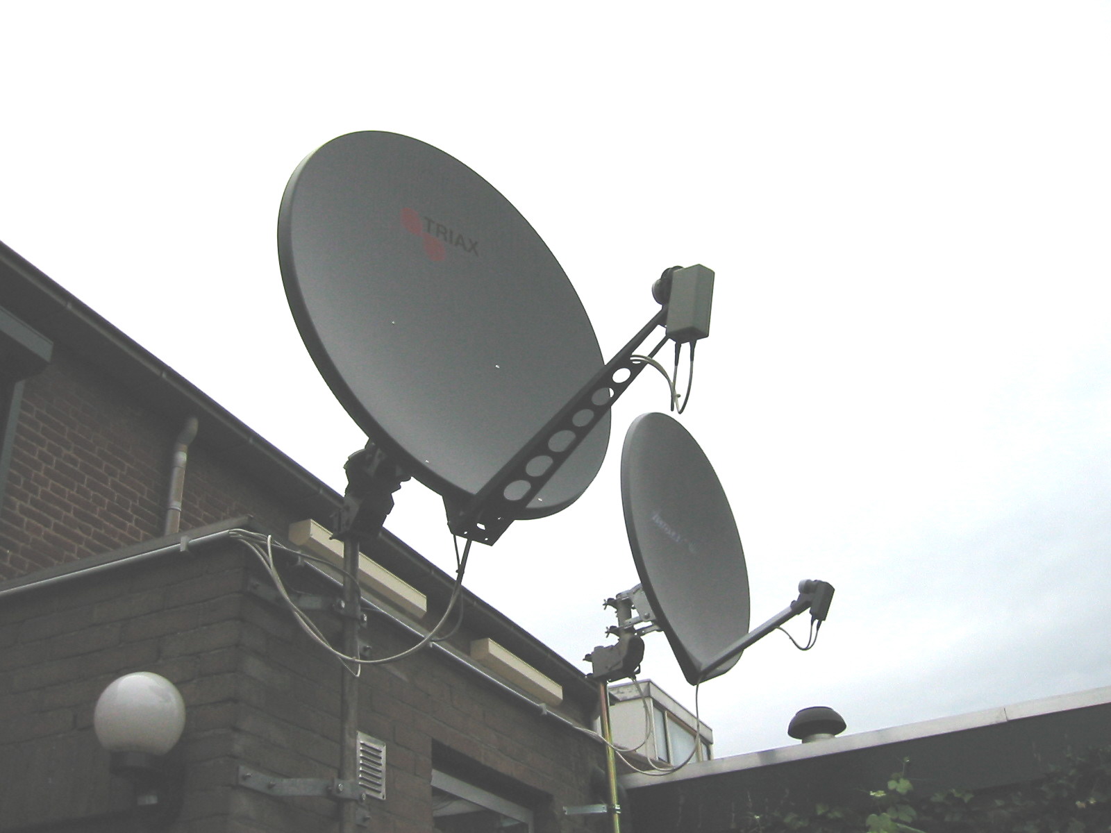

de s]ziet op die site
1 satelliet
2 satelieten
1 rotor op zijn kop

Nee ze hebben niet de boel op de site fout geinstalleerd..
Het is een stab motor en met de pijp naar beneden een motech..
Heb zelf de motech dus daar aan weet ik het..
dit is een Stab
en dit een Motech
M.vr.gr Peter - de NL1PDV
