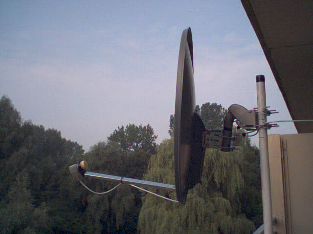

Ik heb nu een noname schotel 1 mtr ik wil die gaan vervangen door een:
Gibertini 125 cm alu
of
Visiosat 90cm kunstof
Het moet wel op een disecq H-H motor passen..
Nu lees ik dat er op de strong SG-2100 max een 120cm op kan <img src="/ubbthreads/images/graemlins/mad.gif" alt="" />
zou die 5 cm nog veel uitmaken..??
Het kan er bij mij niet goed in dat een 90cm meer kan ontvangen dan een 125cm <img src="/ubbthreads/images/graemlins/crazy.gif" alt="" />
Zie bijlage voor staande situatie
