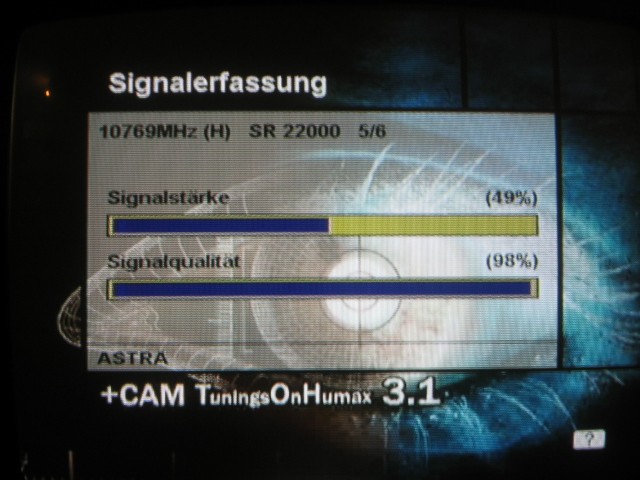

Hier, kijk maar:
Het gaat hem om de rode balk onder in het beeld.
Net genomen en het regent pijpestelen buiten.
En ik zit eigenlijk al buiten de footprint van Astra 2D.
Schotel: 1,20 mtr Technisat, prime focus met een quatro LNC van 0,3 dB en een Technisat 11 x 8 switch voor distributie naar verschillende verbruikers.
En hier:
Nogmaals, het regent met bakken uit de lucht en ook natte sneeuw. Een uur geleden had ik nog 100%..!
OK, misschien heb je gelijk. Natuurlijk, verder weg.
Maar je kunt ook nog goed kijken met een signal quality van 40-30% en je zei dat je een grotere schotel ging aanschaffen. Het lijkt me het proberen waard.
