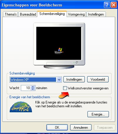

Citaat:
probleem :als ik 10 min. me comp niet gebruik slaat me comp op een scherm met me naam als gebruikers account moet ik daar op klikken en zit ik weer op me buroblad
Hier de oplossing....
Ik gebruik zelf windows XP Pro en XP home ( 2 pc's ).
Klik met je rechtermuis op je buroblad en kies voor de tabblad "schermbeveiliging".
Je ziet dan het volgende staan onder instellingen - voorbeeld
"een vierkant met een vinkje erin met de volgende tekst erachter 'welkomstvenster weergeven'."
Haal het vinkje weg en je probleem is opgelost.
[color:"blue"] Gegroet TazzMania [/color]
ps: heb de tekening erbij gedaan voor je.
