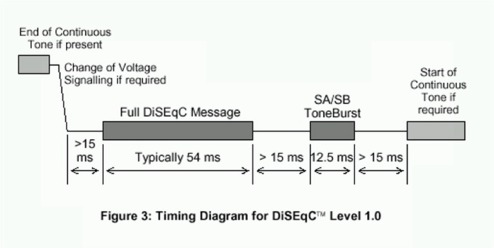

Hoi Ghibli,
De 22 kHz wordt gebruikt om een universal Ku LNBF te schakelen tussen de hoge (11,7 - 12,7 GHz)en de lage (10,7 - 11,7 GHz) Ku band; heeft dus niets met C-band te maken. De diseqc switch (en motor) maakt ook van een 22 kHz signaal gebruik, maar dan in puls vorm. Je zou zeggen dat dit niet samen kan gaan met hetzelfde signaal op de antennekabel voor de bandomschakeling. Dit kan wel, want voor elke pulscode die wordt verzonden last men een kleine pauze in het eventuele 22 kHz bandsignaal in, en geeft dan de pulsen, daarna weer een kleine pauze en dan weer het constante 22 kHz signaal.
Zie afbeelding, hierboven in de header even aanklikken.
