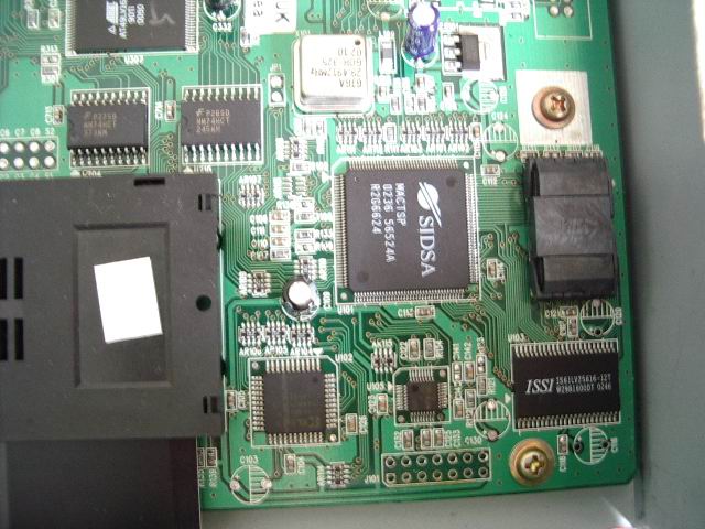

Ik heb vandaag contact gehad met de importeur en hij vertelde als de machine al klachten heeft (ofwel boot-probleem of verliezende kanalenlijst) dan is het leed al geschied. Door onbekende oorzaak is dan de flash beschadigd en is de enige remedie om de flash te desolderen en opnieuw te flashen met de nieuwe software.
Dus, machines die nergens last van hebben kunnen gewoon met de nieuwe software ge-upgrade worden. Machines die al reeds problemen hebben worden niet beter van de upgrade. Die moeten echt retour om de flash uit te laten solderen, wissen en opnieuw flashen.
Heel vervelend probleem, maar er is dus een oplossing.
Ik neem aan dat dit niet alleen voor Manhattan geld, ook de andere merken (UCAS receivers) hebben dit probleem, of het probleem kan voorkomen bij deze merken. Als je machine prima functioneerd dan is er niets aan de hand en kun je zonder probs de nieuwe software installeren en zal ie op een aantal punten beter werken.
Voor de andere machines dus ; flash laten wissen (omdat er "rommel" achterblijft, DAT is de bug) en daarna is ie weer als nieuw...

En dat de embedded cam plotseling verdwijnt heeft een andere oorzaak,
Met mijn nieuwe bootloader versie is dit probleem ook verleden tijd, en kan er gewoon penta 1.11 ingezet worden...zonder dat hij na een keer op STB te hebben gestaan "not installed" geeft.
Na wat weken te hebben geexperimenteerd, heb ik hier een perfecte manhattan 5900 staan.
Dus wie beweert dat de manhattan niks is, reageerd uit frustratie.
Jullie moeten wel begrijpen dat de manhattan importeur er alles aan doet, om de problemen zo goed mogelijk op te lossen.
Ik heb namelijk nog geen enkele perfecte receiver gezien...in alle types zitten bugs.
Dus gun de heren in korea en engeland even wat tijd 0m het netjes op te lossen voor de klanten, zonder enige afzeikende opmerkingen!!!
Want zoals ik al zei,al de problemen zijn op te lossen...en ik heb het levende bewijs.
Dus als jullie nog vragen hebben omtrent de werking en oplossingen hoor ik het graag!!
Zie ook even de bijlage, hoe ik een tsop48 voet gebruik op het board.
regards <img src="/ubbthreads/images/graemlins/xyxthumbs.gif" alt="" />
