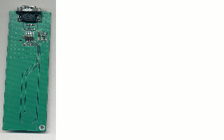

bistro Geplaatst: 6 juli 2003 Geplaatst: 6 juli 2003 de loader ziet er zo uit bij een Nextwave,ik weet niet of je een andere mag of kunt gebruiken.
