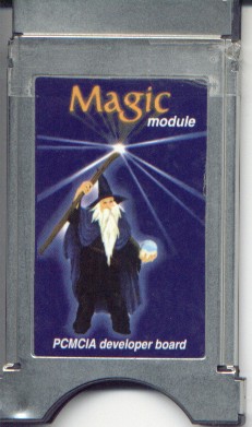

Ik heb een Magic module gekregen met de Tovenaar erop,als ik deze in de slot duw en ga kijken in de Menu zie ik staan "Magic Modul" .
Als ik in de menu van de module kijk staat er:
Irdeto Common Interface Ver:01.05 Softsell:Ver 2.09 (CI)-Demux (SW CA)
Compiled Sep 22 200 17.
Wat is dit voor iets?
Zie Foto´s.

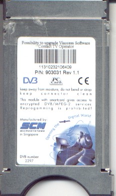

de achtersticker klopt alleszins niet (maar ja, stickers ...)

Volgens de sticker aan de voorkant is het een Magic Module.
Volgens de sticker aan de achterkant zo te lezen iets met Viaccess.
Volgens het openingsmenu van jouw ontvanger is het een MM.
Volgens het vervolgmenu is het een Irdeto module.
Het plakband aan de buitenzijde is ook niet vertrouwenwekkend.
1 april is niet zo kortbij, anders zou je nog iets denken ...

Als de tekst aan de achterkant je intereseert er staat:
possibilty to upgrade Viaccess Software
Contact TV operator.
Manufacturated by SCM Microsysytems
Ik denk dat een kennis van mij een beetje bezeikt is. <img src="/ubbthreads/images/graemlins/kweetniet.gif" alt="" />

Zo te zien is het een Viacces. Met een sticker van de mm.
Dus een cloon.

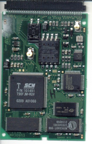

er is maar een manier om echt iets te zeggen : OPEN DAT DING en daar een fototje van hiero posten...
greetz
Alé op aanvraag de binnenkant. <img src="/ubbthreads/images/graemlins/grin.gif" alt="" />

het is een euroCI. daar kun vanalles van maken en deze is alleen extern te programmeren. <img src="/ubbthreads/images/graemlins/grin.gif" alt="" /> Leuke cam kan je van alles mee; aston,via,irdeto,crypto etc etc... <img src="/ubbthreads/images/graemlins/tongue.gif" alt="" />
