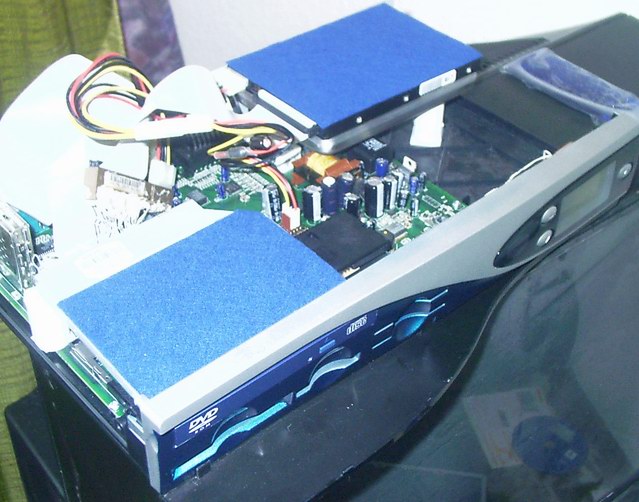

Er is trouwens toch ook fysiek mogelijk om de DVD-speler erin te bouwen. Ik heb er ooit ergens een plaatje van gezien geloof ik. Weet iemand die nog te vinden?

Wie zaagt er nou zijn hele dreambox aan stukken om een DVD speler in te bouwen?
En wat dacht je van de hitte in de kast?

Citaat:
Dat heet nou "modden" en wordt volop gedaan door computerhobbiesten. Ziet er erg goed uit moet ik zeggen. Vooral met dat DVD logootje.
Citaat:
Weet ik niet. Zal denk ik niet warmer zijn dan een 7200 toeren harddisk. Er zit namelijk een laptop dvd-speler in, waar alle electronica nog veel dichter op elkaar zit dan in de Dreambox (wel met een ventilator).
Correct, maar hier zit wel een HD en DVD-Rom in en die dingen worden ook in een laptop erg warm. Nu maakt dat in de laptop erg weinig uit, want die zijn er op gemaakt, maar de dreambox heeft al vaker bewezen dat hij niet te warm moet worden van binnen. Daarnaast zie je dat deze "modder"-aar beide drives op de toch al zwaar belaste Deambox voeding heeft aangesloten. Als je het verbruik van een DVD Rom weet, weet je nu ook dat dat een heel fout idee is!
De oplettende mensen onder ons, zullen ook gezien hebben dat de HD door zijn plaatsing half boven de voeding ook de helft van de koelribben afdekt. Dat wil dus zeggen dat je ook extra koelsleuven in je box zult moeten zagen en het liefst nog een Fan. Die drie samen kunnnen al helemaal niet op de interne voeding dus zal er ook een externe voeding in moeten en dan wordt de box toch echt te krap.
Dan zie ik toch de USB 1.1 externe DVD-Rom (extern gevoed) als een betere oplossing en drivers zullen daar best voor te vinden/porten zijn.

wordt het dan niet tijd voor een herzien ontwerp van de kast alsmede de interne voeding? ik denk dat uiteindelijk een dvd-speler in de DB een mooie extra optie is merendeel van de gebruikers graag zou willen gebruiken....
voor de HD is wel ruimte opgenomen, maar niet gekeken naar de warmte-ontwikkeling en consequentie voor de voeding!
waarom dan niet aanpassing van de DB voor ruimte van een dvd-speler te plaatsen en meteen de capaciteit van de voeding aanpassen....
