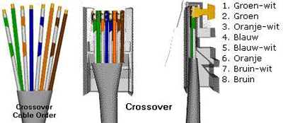

probeer maar een cross-kabel dat werkt beter denk ik
tussen twee pc's cross utp kabel
pc hub/router rechte utp kabel
<img src="/ubbthreads/images/graemlins/biggthumpup.gif" alt="" />
bij de andere kan is het dus "normaal" daar is:
1 en 2 word 3 en 6
3 en 6 word 1 en 2
