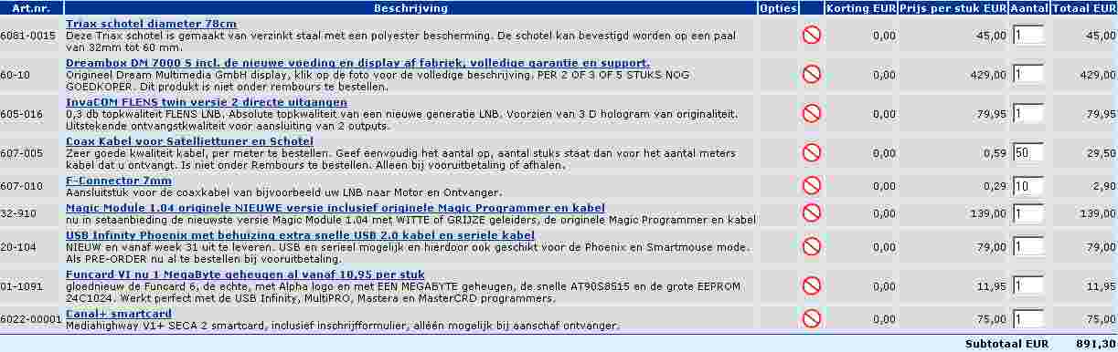

Dank voor jullie antwoorden. Ik zal eens na gaan denken wat ik exact wil. Misschien dat ik uiteinelijk niet zal kiezen voor een draaibaar systeem omdat je met een twin LNB dus ook 2 satellieten kan vinden(Astra&Hotbird). Dan mis ik alleen de satelliet voor de BBC. ALX ook dank voor de duidelijke uitleg. als ik voor zo'n 36V actuator kies moeten er door het kozijn dus ook 4-aderigdraadje. Geldt dit ook voor het diseqc systeem?
Ik heb ondertussen ook even gekeken naar wat spulletjes die ik eventueel zou aanschaffen(de schotel wordt een Visiosat 90 waarschijnlijk). (als het lukt komt er aan dit bericht een plaatje mee). De Echostar lijkt niet zo veel verkocht te worden vandaar de keuze van de dreambox. ook is hierbij nog niet gekeken naar een draaibaar systeem omdat ik bang ben dat de bevestiging voor de schotel bij mij niet geschikt zal zijn daarvoor. Ik zal van de week even een foto'tje van de installatielocatie uploaden als een digicam tot m'n beschikking heb.
