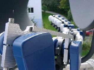

Een plaatje dan bij deze.
Wat afgegebeeld is, is gewoon een universele houder voor een multifeed (alu)(volgens de maker van de foto). Bij elke sat zaak voor 10-15 euro te verkrijgen. Maar leuker zou zijn de data op welke hoogte en lengte deze beugel op de wavefrontier moet worden vastgezet.Wie weet dat??

Dank je voor de info. Ga gelijk een halen en uittesten. Voor de "originele" Hispa afstelling op je wavefrontier zie sectie Downloads bij "wavefrontier sat posities".

Iemand al gebrobeerd om de Wavefrontier T90 met Thor als middelste LNB positie (LNB op 0 cm) ?
Volgens de Clarck sheet zou de Hispasat dan op 27,7 cm uitkomen (3,7 cm buiten de LNB geleider)

Weet niet precies waar je woont (staat niet in je profiel) maar in het zuidwesten is de Hispa op 29.2 op de wavefrontier-schaal tov Thor als middelpunt. Dus ruim buiten de schaal en alléén via een beugeltje op te lossen. Voor settings zie de 'Download' topic.

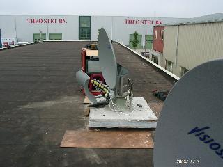

Ik heb gisteren de mijne ook geplaatst met 14 LNB's
Alleen de eerste 2 disceq 410F switchen is mij gelukt.
Die andere twee lukt niet, Switch input3 en 4.
Het was laat gisteren, ga vanmiddag weer bekijken.
Heb nu 19,2 oost tot 30 west draaiend met rechtstreekse verbinding. <img src="/ubbthreads/images/graemlins/grin.gif" alt="" />
Zal nog een beugel voor 23,5 oost gaan halen.
