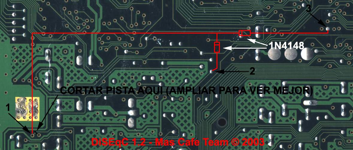

omdat de motor nu langzaam in trek raakt heb ik deze maar even weer opgezocht
hoe verander ik de print van een 8000 voor een motor
gereedschap:
Tork bitjes of kleine roevendraaier
Soldeerboud 15watt
Materiaal:
Soldeer tin
Isolatie tape
Twee maal diode 1n4148
Draad 0,75 mm harde keren zonder mantel 15cm lang
Krimpkous 3mm rond 20cm lang
Demonteer de 5 schroeven van de boven deksel
Verwijder de stroef tussen de scart stekker
Verwijder de stroef bij de audio plug
Verwijder de moer op de antenne aansluiting
Maak de stekker van de modem los en ligt deze uit de decoder
Verwijder alle stekkers (de stekkers kunnen maar op een manier in het slot dus gaat nooit mis)
Verwijder de twee schroeven uit de print en schuif de print iets naar achter
Draai de print om haal de foto er bij.
(voor een goede hechting moet je met een scherp voorwerp even de lak van de print plaat krabben zodat het koper goed zichtbaar word op de plaats waar je soldeert)
Op de tekening zie je dat er een lijn is weggekrast dit kun je doen met een scherp mesje maak de inkeping 1mm breed
In gat nr.: 1 steek je een draad van 0,75mm en soldeer deze aan beide zijdes laat de draad aan de onderzijde van de print uitsteken
( pas op dat je niet de pootjes aan de bovenzijde met elkaar verbind )
in gat nr.:2 steek je de achterzijde van de diode en soldeert deze aan twee zijdes laad de diode uitsteken aan de onderzijde
(de diode heeft aan de voorzijde een zwarte ring)
in gat nr.3 steek je de achterzijde van de diode aan de andere kant van het gat zit een cpu steek de diode in het gat tot je niet verder kan en haal hem dan iets terug en soldeer hem vast aan de onderzijde
plaats nu een stuk krimpkous over de diodes en knip de kous 2 cm te kort af maak de kous warm
plaats nu een stukje kous van 3cm over de gekrompen kous en schuif deze zover mogelijk terug
buig nu diode twee aan het eind haaks om naar de draad en soldeer de diodes aan elkaar
meet nu de lengte van de draad naar de diodes en knip deze 1 cm te lang af
plaats nu over de draad een kous die 2 cm te kort is maak hem warm en schuif hier een stuk kous over van 3cm
soldeer de draad aan de diodes
schuif de krimpkous nu tot aan het soldeer punt en maak ze warm
leg nu een stuk tape 2 cm onder het soldeer punt en plak er een stuk tape van 4cm over
menu instelling voor motor
Zet decoder aan en ga naar menu
Druk op 7
Zet switch nr op C of D
Zet position op het zelden nr als de antenne (astra 1 /position 01)
Zet acvated op YES
Zet commutation op DiSEqC 1.2
Plaats de balk op 01 en druk op B
Ga nu naar motor en silekteer de naam van je motor
Met de pijl laat je de motor draaien tot je de groene balk ziet
Druk dan op save en klaar is schotel 1 enz
tot op hede zijn alleen deze motoren bruikbaar
Stab H100
Stab H120
SM2D12 niet verkrijgbaar in NL
SM3D12 niet verkrijgbaar in NL
LAAT JE GEEN ANDERE MOTOR AANSMEREN WANT DIE WERKT ECHT NIET
SUC6
VREESWIJK
Eerste Strong 8000 en 8100 van NL & BE met
: Motor sm3uni 28-12-03,
: Spdif (AC3) 30-10-04,
: 3x8 mb Flash 07-02-05

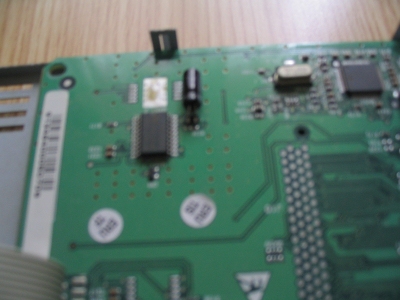

Door dat de topic van de 8100 is weggehaald is er info verdwenen over de motor.
Als je een motor op de 8100 v22 wil zetten moet je op de plaats van de c230 een 100uf - 63v condenzator plaatsen .
Met de - (min) aan de kant van de scartaansluiting
Bolt HD, strong srt8000 sattracker 4, srt4125 concord 1.05, hotbird, astra 1,2,3
Deze foto`s zijn wat duidelijker. geld niet alleen voor de motsat motor maar bijna alle modelen.
Met dank aan Biosupdate <img src="/ubbthreads/images/graemlins/xyxthumbs.gif" alt="" />
