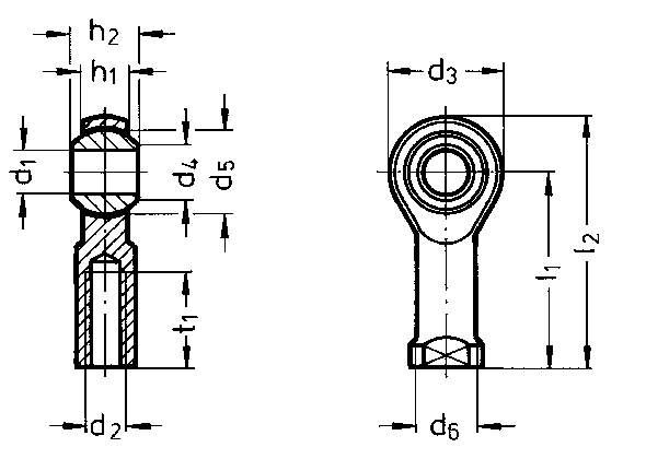

Gebruik deze Unibal's (Gelenkköpfe) kun je alle kanten mee op zijn ook in de uitvoering met draadstang te krijen.
Verkrijgbaar bij iederen technische onderdelenwinkel.
Kost wel wat.

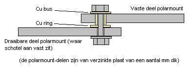

Hallo, kennelijk zijn er meerdere mogelijkheden om de draaipunten van een polarmount uit te voeren, zoals met Unibals. Bij mijn Jonsa zit het lager als op tekening aangegeven.
Er zitten twee van deze draaipunten. Bij de andere schotel wil ik iets soortgelijks.
Wat ik niet zo sterk vind is dat de as binnen de lagerbus van de Jonsa gewoon een bout is met schroefdraad. Die schroefdraad snijdt volgens mij in de lagerbus.
Verder is het metalen profiel van de polarmount ruw en verzinkt; evenzo de oppervlakte van de boutkop en de moer. Dat moet dus over het Cu draaien. Lijkt me ook niet optimaal.
Dus als er een slimmere methode is hou ik me aanbevolen.

Klem de Cu bus en ringen met een bout vast op het draaibaar deel van de polarmount en laat de Cu bus in het vast deel draaien (of andersom mag ook) heb je al een spelings bron minder.
Liefst de 2 draaipunten zo ver mogelijk uitelkaar zetten is het stabielste.
