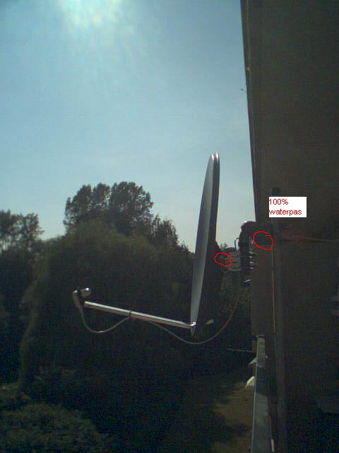

Bij gaande stuur ik ff een foto en je kunt goed zien dat
de motor paal naar "binnen" staat naar de paal <img src="/ubbthreads/images/graemlins/loep.gif" alt="" />
motor staat naar astra <img src="/ubbthreads/images/graemlins/loep.gif" alt="" />
on dit ff duidelijk te maken heb ik rondjes bij gezet !!
