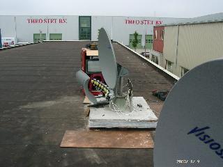

ziet er strak uit, exotische combinatie heb je daar.
wat staat er voor de rest nog op?
ook gelijk een TwinLNB gepakt zie ik? <img src="/ubbthreads/images/graemlins/laugh.gif" alt="" />
Triax TDS 88cm / Inverto Black Ultra LNB / Alsat Dark Motor / Dreambox DM800HD+DM7000 knutselbak
@martijn astra ,hotbird,eutelsat w1,sirius,telstar 15,nsk 21,5 w,en hispa op 30 west.
telstar wil ik allen ff wijzigen heeft er iemand nog een leuke sat optie?

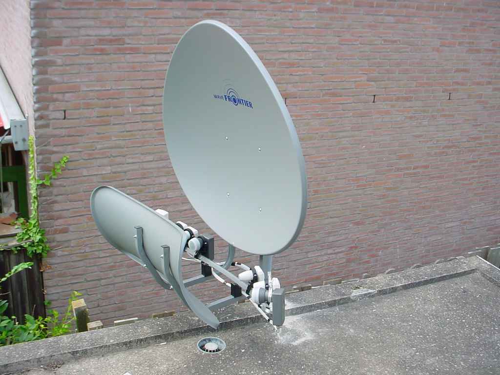

Kun je met die opstelling ook de Astra2 ontvangen?
BigBisat (Astra 1-2-3-4, Hotbird, Eutelsat 9B, Thor en Turksat 42°). Dreambox 920 met dvb-c en dvb-s, Dreambox 7080 met 3x dvb-s en dvb-c, Dreambox8000
nee ,helaas niet
wat je wel kan doen is een beugeltje aan astra 1 bevestigen,en daar weer een lnb aanhangen voor astra 2
gr andre
dat zeg ik ..............linux
Daar had ik al aan gedacht, aan de ene zijde een beugeltje voor de hispasat en aan de andere zijde eentje voor de astra2.

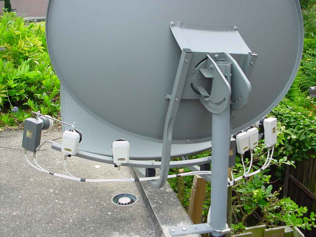

ff een reactie op de wave hij kan een afstand van 60 graden overbruggen als je hem op hotbird 13,0 E zet als midden haal je alles ik heb hem op op sirris staan en met 10 lnb er in maar de diseeqc wil maar niet lukken maar los heb ik met alle 10 beeld
ik heb een dreambox en een xtreme
  • 2 weken later...
als je sirrus als middelpunt neemt kan je hispas wel kreigen ff door regelen maar het lukt
