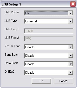

mijn software is als volgt ingesteld:
Als het verkorten van de coaxkabel geen werkelijk succes heeft gebracht, dan ga ik toch meer en meer aan je LNC twijfelen. Of misschien gaat er iets fout met je kaart in de PC. Alles staat goed ingesteld volgens het plaatje.
Die LNC is wel geen wonder van gevoeligheid, maar zou het met de 80 cm schotel toch moeten doen.
Probeer eens een digitale ontvanger van iemand te lenen. Als die dan ook problemen heeft, dan kan het alleen nog maar je LNC zijn.
Ik heb ook geen verdere ideen meer. <img src="/ubbthreads/images/graemlins/frown.gif" alt="" />

Bedankt voor de tip Sjaak, kga dat van die 22khz vanavond even proberen, maar denk niet dat dit het probleem is, heb echt wel zwak quality signaal op vrijwel alle zenders (tussen 30% en 50%) en dit zowel op Astra 28°, Astra 19,2°, Eutelsat W2 16°, Hotbird 13° en Sirius 5,2°.
