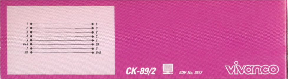

Henri Busger Geplaatst: 24 augustus 2003 Geplaatst: 24 augustus 2003 Heb bij een computerzaak een zogenaamde "parallelle kabel" gekocht. Hij is bedoeld voor het patchen van een Nokia 9302S. Maar mij doet een vermoeden rijzen dat dit geen parallelle kabel is. De kabel is van het merk Vivanco en met typenr: CK-89/2. Er staat op de doos dat het een verbindingskabel is voor een "nulmodem", 2x25 polig Sub D-stekkers, 1,8 meter en 9 pins worden gebruikt. De stekkers zijn beide hetzelfde. Kan iemand mij vertellen of ik de goede kabel heb om te patchen? Ben bang dat het patchen anders goed mis kan gaan. Mvg, Henri Busger Eerste Nokia 9302S met 3 flash en motorondersteuning in Enter, Nu ook met REVOLUTION 3.1 Beta
h@rh@r Geplaatst: 24 augustus 2003 Geplaatst: 24 augustus 2003 Ik ben bang van niet. Een nulmodem-kabel heeft een twist met een paar draden en is dit niet 1 op 1. De kabel die jij nodig hebt is b.v. een verlengkabel voor de printer, die is altijd 1 op 1. Let er wel op dat er 2 identieke stekkers waarvan 1 mannetje en 1 vrouwtje aanzitten. harrie
Henri Busger Geplaatst: 24 augustus 2003 Auteur Geplaatst: 24 augustus 2003 @ Harrie volgens mij is het beide male, omdat de printerpoort en de poort op de ontvanger hetzelfde zijn wie kan mij de precieze specificaties geven met een duidelijk plaatje d.w.z met afbeelding van de pinnummers in de stekkers? Mvg Henri Busger Eerste Nokia 9302S met 3 flash en motorondersteuning in Enter, Nu ook met REVOLUTION 3.1 Beta

Henri Busger Geplaatst: 25 augustus 2003 Auteur Geplaatst: 25 augustus 2003 Heb op weethet.nl gekeken, maar ik vind de tekening nogal onduidelijk. Heb zelf naar de printerpoort en naar de poort op de ontvanger gekeken en ze waren identiek. Zag er zo uit: 13-12-11-10-9--8--7--6--5--4--3--2--1 25-24-23-22-21-20-19-18-17-16-15-14 Dan zou de kabel twee identieke stekkers moeten hebben. (Spiegelbeeld van de poorten) Dus zo: 1--2--3--4--5--6--7--8--9-10-11-12-13 14-15-16-17-18-19-20-21-22-23-24-25 Zo ziet mijn kabel eruit. Maar op de doos staat dat er maar 9 pins worden gebruikt. Help!!!!!!!!! Eerste Nokia 9302S met 3 flash en motorondersteuning in Enter, Nu ook met REVOLUTION 3.1 Beta
Henri Busger Geplaatst: 27 augustus 2003 Auteur Geplaatst: 27 augustus 2003 Hier een kopie van de doos van de kabel. Hopelijk kan iemand mij dan zeggen of dit wel de goede kabel is of niet. Mvg, Henri Busger Eerste Nokia 9302S met 3 flash en motorondersteuning in Enter, Nu ook met REVOLUTION 3.1 Beta
gamgra Geplaatst: 28 augustus 2003 Geplaatst: 28 augustus 2003 Hoi Henri, Sorry maar...indien je na het lezen van de uitvoerige uitleg en bekijken van de (duidelijke) tekening op Weethet.nl nog niet begrijpt wat je moet hebben ben ik bang dat niemand hier je kan helpen. Ik raad je daarom aan de Weethet.nl tekst uit te printen en mee te nemen naar je lokale computer/kabel winkel voor de juiste kabel. groeten gamgra
©TheMenk© Geplaatst: 28 augustus 2003 Geplaatst: 28 augustus 2003 kortom de verkeerde kabel! Je moet echt een 1:1 kabel hebben. Dus terug naar de winkel. suc6 <img src="/ubbthreads/images/graemlins/xyxthumbs.gif" alt="" /> gr TheMenk
